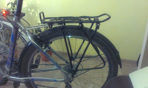

лисапедчик Опубликовано 18 апреля, 2016 Поделиться Опубликовано 18 апреля, 2016 именно с с этой оптовки два багажника лопнули сколько лет я с одним и тем же))))) чето пока норм) может все таки виноваты владельцы?) может масса груза ;) Цитата Ссылка на комментарий Поделиться на другие сайты Поделиться

ДВА 007 Опубликовано 18 апреля, 2016 Поделиться Опубликовано 18 апреля, 2016 именно с с этой оптовки два багажника лопнули :D Не 2,а больше.По мимо моего у Омской команды вроде ещё 3 сложилось.Мне удалось починить в полевых условиях (скотч,штакетник,гвоздь-наше всё),остальные вроде потом в труповозке катались. ТС.Багажник однозначно усиливай или меняй.Идти с таким в поход играть с огнём!Вот я по рукодельничал со своим,пока полёт нормальный. :rolleyes: Цитата Ссылка на комментарий Поделиться на другие сайты Поделиться
omicron55 Опубликовано 18 апреля, 2016 Автор Поделиться Опубликовано 18 апреля, 2016 (изменено) ТС.Багажник однозначно усиливай или меняй.Идти с таким в поход играть с огнём!Вот я по рукодельничал со своим,пока полёт нормальный. :rolleyes: Упс не такой у меня багажник вот мой, видно что и рюкзак норм там будет, и усиление у него намного лучше, нежели то, что я в первом посте запостил Теперь буду подбирать рюкзак на него) и можно сказать я готов буду) Изменено 18 апреля, 2016 пользователем omicron55 Цитата Ссылка на комментарий Поделиться на другие сайты Поделиться
лисапедчик Опубликовано 18 апреля, 2016 Поделиться Опубликовано 18 апреля, 2016 оо да это точно такой же как на оптовке :) много на него не грузи и порядок будет 1 Цитата Ссылка на комментарий Поделиться на другие сайты Поделиться
omicron55 Опубликовано 18 апреля, 2016 Автор Поделиться Опубликовано 18 апреля, 2016 оо да это точно такой же как на оптовке :) много на него не грузи и порядок будет Знать бы скока это много еще) Железо пока не подустало(ничего не возил на нем, совсем ничего), летом то груза меньше буду возить, нежели по весне и осени Цитата Ссылка на комментарий Поделиться на другие сайты Поделиться
ДВА 007 Опубликовано 18 апреля, 2016 Поделиться Опубликовано 18 апреля, 2016 (изменено) оо да это точно такой же как на оптовке :) много на него не грузи и порядок будет :) Узнаю брата Колю.У меня такой же был,только серый.Ну если хочет ТС свои шишки набивать,то можно и с таким по лету(чтоб тёплых вещей по меньше) и на спусках с ямками аккуратненько проезжать. :) Изменено 18 апреля, 2016 пользователем ДВА 007 Цитата Ссылка на комментарий Поделиться на другие сайты Поделиться

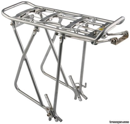

bazooka Опубликовано 18 апреля, 2016 Поделиться Опубликовано 18 апреля, 2016 Присоединяюсь к вопросу, что скажите про такой багажник? Цитата Ссылка на комментарий Поделиться на другие сайты Поделиться
omicron55 Опубликовано 18 апреля, 2016 Автор Поделиться Опубликовано 18 апреля, 2016 (изменено) Узнаю брата Колю.У меня такой же был,только серый.Ну если хочет ТС свои шишки набивать,то можно и с таким по лету(чтоб тёплых вещей по меньше) и на спусках с ямками аккуратненько проезжать. Ну вот, страшно делается уже, раз многие говорят, что он фигня) ладно буду думать, под заказ 2500р пока жаба душит, не спорю, что один погну, второй а потом плюну и закажу :rolleyes: Изменено 18 апреля, 2016 пользователем omicron55 Цитата Ссылка на комментарий Поделиться на другие сайты Поделиться
Cepera Опубликовано 18 апреля, 2016 Поделиться Опубликовано 18 апреля, 2016 Ну вот, страшно делается уже ... Ты больше два007 читай, вообще из дома выходить не захочешь, то клещи покусают, то еще чего) Норм у тебя багажник для начала. Ты сначала этот погни-сломай, а потом поймешь какой тебе надо. Я в первый поход вообще купил тот, что у тебя на первой фотке и ничего - выдержал. Со временем правда погнулся, но не сломался и до сих пор где-то валяется дома) 2 1 Цитата Ссылка на комментарий Поделиться на другие сайты Поделиться

PaVKa Опубликовано 18 апреля, 2016 Поделиться Опубликовано 18 апреля, 2016 оо да это точно такой же как на оптовке :) много на него не грузи и порядок будет Нет. Точнее на аптовке их продают несколько видов. Тот что сложился у 007 был не такой. у 007 нижняя пластина была не в оси задней стойки а нагрузка на нее получалась угловая, в результате чего в нижнем узле такой багажник и складывается при нагрузке. у багажника что на фото, пластина параллельна задней стойке и находится рядом с ней, рычаг меньше и багажник должен чувствовать себя лучше 1 Цитата Ссылка на комментарий Поделиться на другие сайты Поделиться
ДВА 007 Опубликовано 18 апреля, 2016 Поделиться Опубликовано 18 апреля, 2016 оо да это точно такой же как на оптовке :) много на него не грузи и порядок будет Нет. Точнее на аптовке их продают несколько видов. Тот что сложился у 007 был не такой. у 007 нижняя пластина была не в оси задней стойки а нагрузка на нее получалась угловая, в результате чего в нижнем узле такой багажник и складывается при нагрузке. у багажника что на фото, пластина параллельна задней стойке и находится рядом с ней, рычаг меньше и багажник должен чувствовать себя лучше Честно говоря ,не понял про чё ты.Точней плохо помню. :) Время много прошло,а то,что ты видел,это уже был залеченный штакетиной,т.е.уже сдвинут...Когда мы вас догнали,мне рассказали,что на данный момент у группы было 3 сломанных багажника(один вроде у Андрея Верха) и так же,как у меня куплены за 600 рублей на оптовке,вот я и думаю,что конструкции одинаковы. Ты сначала этот погни-сломай, а потом поймешь какой тебе надо. Отличный совет.Если конечно на одну ночёвку в район Лежанки поехал,где в любом случае можно доползти до деревни и вызвать таксомотор за 1 тыр до Омска,куда и погрузить вел. Другое дело,если находишься за 1500 км от Омска,в труднодоступном районе,где не только автобус,но и не каждое авто залезет... таких багажников продано- овер9000, из них сломалось пять-все, это дерьмо, а не багажник? у тебя велосипед ломался-аваланч гавно, не покупайте! Понять бы,что это было.... :rolleyes: ТС. Я тебе привёл пример из своего конкретного случая.Как поступить-решать тебе. Цитата Ссылка на комментарий Поделиться на другие сайты Поделиться
