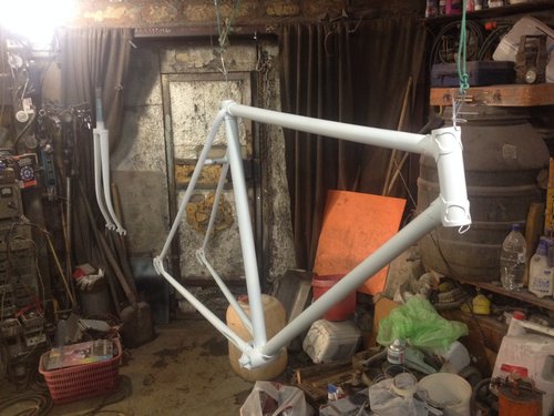

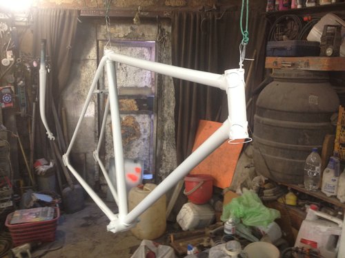

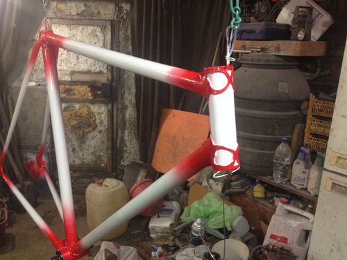

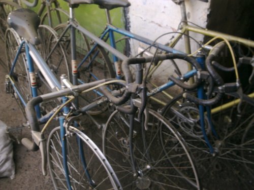

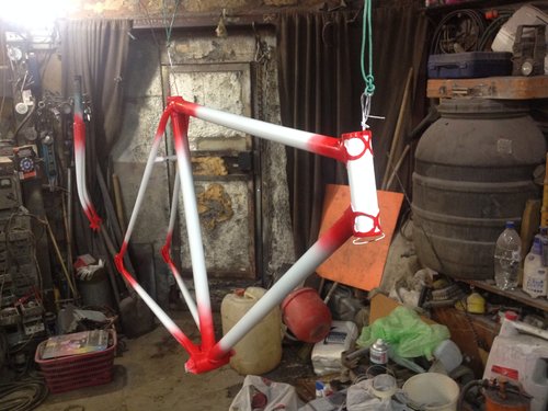

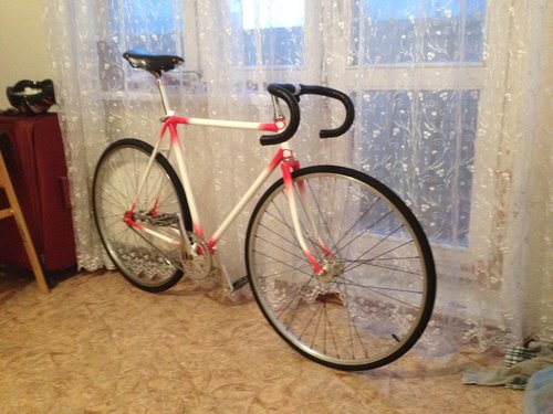

fedryaz Опубликовано 6 мая, 2017 Поделиться Опубликовано 6 мая, 2017 (изменено) Загорелся я как то фиксом, роликов там разных насмотрелся, решил что сделаю. Оказалось, что не все Стартоны одинаковы. Приобрел Старт-Шоссе 91 года, весь убитый, но нужной геометрии, начал строить. В итоге купил вот такого серого цвета, и в похожем состоянии. потом все отпилил и ободрал старую краску, где она еще осталась, потом загрунтовал покрыто белой базой красные вставочки с переходом и лак с перламутром все выкрашено, и оставлено на выходные сохнуть. Когда все собрал получилось так Изменено 11 мая, 2017 пользователем fedryaz 1 Цитата Ссылка на комментарий Поделиться на другие сайты Поделиться

PegasMiRON Опубликовано 13 сентября, 2019 Поделиться Опубликовано 13 сентября, 2019 Забавная покраска. Учебники анатомии напоминает. Ещё чёрные детали на красные поменять вообще огонь будет Цитата Ссылка на комментарий Поделиться на другие сайты Поделиться
