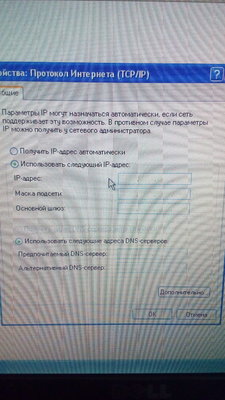

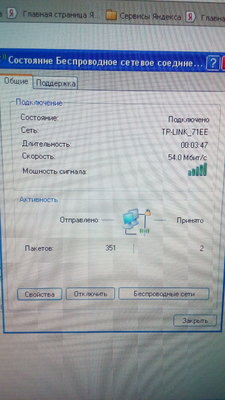

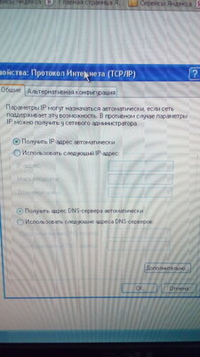

thewu Опубликовано 19 мая, 2017 Поделиться Опубликовано 19 мая, 2017 в общем есть не сильно свежий ноут, на нем стоит win xp. 7ку поставить не могу, т.к. не хочу докупать оперативу. Ноут для работы: 1С, office и по мелочи. Заманался с настройкой wifi. Сеть находит, все нормально коннектит но приема данных нет, есть только передача. АйПи адреса только автоматически ставил с настройках, вручную не знаю как прописать правильно. Тыкался - не получилось. Кто соображает, Хелп ми плиз :) Цитата Ссылка на комментарий Поделиться на другие сайты Поделиться
ZXC_Andrey Опубликовано 19 мая, 2017 Поделиться Опубликовано 19 мая, 2017 (изменено) Что значит нет приема данных, есть только передача. Какой сервис пак. Что за точка доступа? Обордование какое? Надо узнать IP адрес точки доступа. Например 192,168,0,1 В ноуте записать первые 3 цифры числа. Последнюю поставить любую в диапазоне 1-254. за исключением адресов других устройств в этой подсети. Тоесть адрес 1 в примере занят надо другой. Изменено 20 мая, 2017 пользователем ZXC_Andrey Цитата Ссылка на комментарий Поделиться на другие сайты Поделиться
Сквидвард Опубликовано 20 мая, 2017 Поделиться Опубликовано 20 мая, 2017 ZXC_Andrey сказал: В ноуте записать первые 3 цифры может не цифры, а числа? 1 Цитата Ссылка на комментарий Поделиться на другие сайты Поделиться
thewu Опубликовано 20 мая, 2017 Автор Поделиться Опубликовано 20 мая, 2017 (изменено) Отправка данных идет, приема нет сейчас выставлено автоматически хр сервис пак 3 Вручную тоже пробовал вбивать, наверное не то вбиваю. адрес точки доступа известен 192.168.0.1 Днс сервера узнать у провайдера? Дом ру у меня. И в основном шлюзе что вбивать? P.s.скриншоты классные, правда?)) Изменено 20 мая, 2017 пользователем thewu Цитата Ссылка на комментарий Поделиться на другие сайты Поделиться
Sanekk Опубликовано 20 мая, 2017 Поделиться Опубликовано 20 мая, 2017 (изменено) Веб морда точки доступа по указанному адресу открывается или нет ? Может быть точка доступа работает только с определенными клиентами, чьи мак адреса прописаны в ней. Обычно настройку, если ранее ничего не настраивалось начинают со сброса точки на заводские параметры. Изменено 20 мая, 2017 пользователем Sanekk Цитата Ссылка на комментарий Поделиться на другие сайты Поделиться
thewu Опубликовано 20 мая, 2017 Автор Поделиться Опубликовано 20 мая, 2017 (изменено) Ниче не открывается. Вообще задача сложнее, нужно чтоб вайфай на ноуте работал при раздаче со смартфона. Там тоже тыкался, не вышло. Вот и попробовал настроить дома, при раздаче с роутера. По идее поставить бы вин 7 и проблема решена, но оперативы в ноуте всего 2 гига и свободных слотов нет. Деньги вкладывать не хочу в него З.ы. Со стационарного домашнего компа, к которому подключен роутер веб-морда по адресу открывается. Адрес верный. Изменено 20 мая, 2017 пользователем thewu Цитата Ссылка на комментарий Поделиться на другие сайты Поделиться
