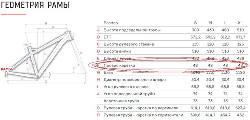

edykh Опубликовано 16 августа, 2017 Поделиться Опубликовано 16 августа, 2017 (изменено) геометрия пострадать не должна никаких 26 колёс в эту раму педалями газон подстригать? http://format.bike/catalog/mtb/format-1312-2015/ можете обосновать? я вот прикидываю в уме, не вижу ничего криминального 31 см на резине 2 дюйма от земли до каретки - конечно не изначально заявленные 33, но по-моему вполне п-езабельно. может я в расчетах ошибся конечно Изменено 16 августа, 2017 пользователем edykh Ссылка на комментарий Поделиться на другие сайты Поделиться
Тимофей Опубликовано 17 августа, 2017 Поделиться Опубликовано 17 августа, 2017 (изменено) можете обосновать? не могу. всё только из личного опыта катания на раме формат26 с большим провисом хронически разбитая защита на большой звезде и даже сама звезда (да я же у вас звёзды а потом и систему покупал) расколотые пластиковые ашанопедали потому что они прощают многое а этого многого торчит из земли много, педалей не напасёшься. Может вилка проседает подо мной сильно, может под ноги смотреть надо, не знаю, но все эти беды закончились при установке 29 вилки. А рассчитать я пробовал - по факту теория расходится с практикой но если 12-13 см до педали получится то это уже окнорм Изменено 17 августа, 2017 пользователем Тимофей Ссылка на комментарий Поделиться на другие сайты Поделиться
U-man Опубликовано 17 августа, 2017 Поделиться Опубликовано 17 августа, 2017 У меня 277 от каретки до земли получается. Шатун пусть 175(мало кто с правильной длиной шатуна заморачивается, а это самый попсовый размер) итого пусть 10см до земли остаётся. Не, меньше, 102 это от центра дырки для пидали) Ссылка на комментарий Поделиться на другие сайты Поделиться

DeCru Опубликовано 17 августа, 2017 Поделиться Опубликовано 17 августа, 2017 (изменено) нормально в эти форматы 26 колеса зайдут, главное 2.25 хотябы а не вот это вот ваше 1.9 и 2.1 З.Ы. у меня на 26 колесьях каретка -40, от земли до педали без сэга 125 мм под сэгом ровно 100 мм З.З.Ы. если совсем уж переживается за звезды, то можно поставить не идиотский тройник, а что нибудь нормальное :rolleyes: З.З.З.Ы. хотя опять же, собирать байк на 26 колесах в 2017 году, ну это прямо скажем, бессмысленно и беспощадно :lol: За бугром детские велосипеды для всех ростом от 140 см даже уже идут в 27.5 Изменено 17 августа, 2017 пользователем DeCru 1 Ссылка на комментарий Поделиться на другие сайты Поделиться
