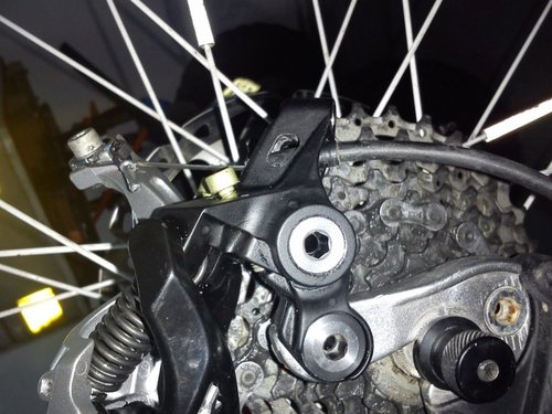

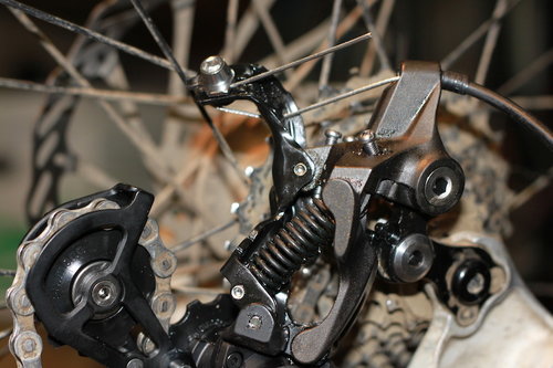

sss Опубликовано 7 сентября, 2017 Поделиться Опубликовано 7 сентября, 2017 И как я на 8ск с shadow+ пару лет проездил? Надо просто немного модифицировать перекл 1 Цитата Ссылка на комментарий Поделиться на другие сайты Поделиться
Енотовод Опубликовано 7 сентября, 2017 Поделиться Опубликовано 7 сентября, 2017 Ссылку? :) Цитата Ссылка на комментарий Поделиться на другие сайты Поделиться
sss Опубликовано 8 сентября, 2017 Поделиться Опубликовано 8 сентября, 2017 (изменено) Поиск не работает? Идея такая https://www.pinkbike.com/u/SupraShin/blog/How-to-convert-SHIMANO-Shadow-Plus-RD-into-9-speed.html Я реализовал как здесь Как вариант можно сделать самодельный демпфер Ещё если сделать ввод тросика как у девяти скоростного перекла, то тоже будет нормально работать Выбирай Изменено 8 сентября, 2017 пользователем sss 1 Цитата Ссылка на комментарий Поделиться на другие сайты Поделиться
