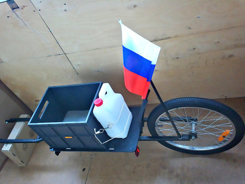

Вадим Есин Опубликовано 12 августа, 2019 Поделиться Опубликовано 12 августа, 2019 (изменено) Цена = 7500 руб. (без колеса = 6500) Новые прицепы есть в наличии! Грузоподъёмность = 30 кг. Размер платформы: 60*30 см. Колесо - 20 дюймов, ось - 10 мм. Масса - 6,5 кг. Материал - сталь, фанера. Переходные крепёжные пластины подходят к любому велосипеду. Отверстие в пластине под эксц. ось - 5,5 мм; под обычную ось - 10 мм. Фото: https://vk.com/album37124362_265193985 Изменено 4 ноября, 2022 пользователем Вадим Есин изменение цены 4 Цитата Ссылка на комментарий Поделиться на другие сайты Поделиться

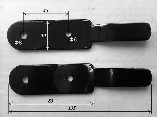

Вадим Есин Опубликовано 8 февраля, 2020 Автор Поделиться Опубликовано 8 февраля, 2020 Конструкция сцепки подходит для 20-24' & 26-29' колёс.Просто переворачивается вилка в поворотном узле!Она приварена к втулке со смещением (не по центру).Ус пластины возможно загнуть под разные дропауты. Цитата Ссылка на комментарий Поделиться на другие сайты Поделиться
Вадим Есин Опубликовано 22 февраля, 2020 Автор Поделиться Опубликовано 22 февраля, 2020 Рама и сцепка сварены из профильной квадратной трубы: 20*20*1,5 мм. Дропауты из полосы: 4*40 мм. Крепёжные пластины толщиной 4 мм, занижены до 3 мм в радиусе прилегания гаек оси велосипеда. Т.е. длины оси вполне хватает для нормальной затяжки гаек. Постоянно устанавливать пластины не нужно - раз поставил и забыл (не мешаются). --------------------------------------- На моём байке (фото): как вариант крепления - ус пластины спилен, а вместо него дополнительно прижимает винт М5. Отверстие сверлил сам, нашёл подходящее место. Цитата Ссылка на комментарий Поделиться на другие сайты Поделиться

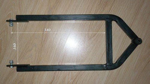

Вадим Есин Опубликовано 17 марта, 2020 Автор Поделиться Опубликовано 17 марта, 2020 Цена = 5500 (4500). Вот размеры сцепки и креплений. Можно прикинуть на свой байк. Цитата Ссылка на комментарий Поделиться на другие сайты Поделиться

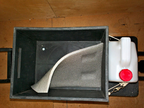

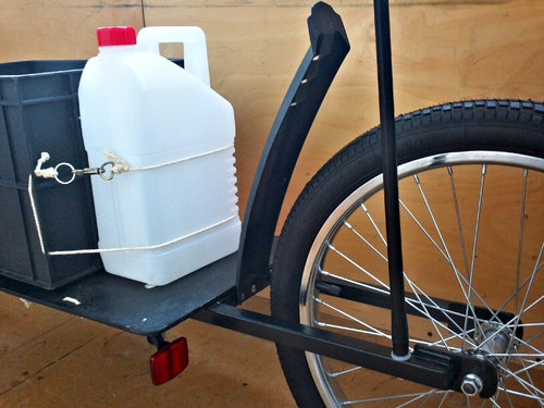

Вадим Есин Опубликовано 16 апреля, 2020 Автор Поделиться Опубликовано 16 апреля, 2020 (изменено) В наличии новые! Цена = 5000 р (без колеса = 4000 р) ------------------------------------------------------------------ Покажу вам свой экспедишн экзепляр :) Можно увидеть некоторые полезные допы, не влияющие на ТТХ. Изменено 27 апреля, 2020 пользователем Вадим Есин добавление фото Цитата Ссылка на комментарий Поделиться на другие сайты Поделиться

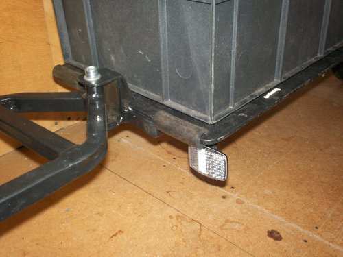

Вадим Есин Опубликовано 21 октября, 2021 Автор Поделиться Опубликовано 21 октября, 2021 (изменено) В наличии новый. Цена = 7500 (без колеса = 6300). Обратите внимание, как сточены пластины крепления к дропаутам в "обзоре от покупателя": Изменено 8 февраля, 2022 пользователем Вадим Есин изменение цены 1 Цитата Ссылка на комментарий Поделиться на другие сайты Поделиться

sss Опубликовано 26 марта, 2024 Поделиться Опубликовано 26 марта, 2024 изолента не по феншую 😀 Цитата Ссылка на комментарий Поделиться на другие сайты Поделиться
