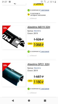

skoba Опубликовано 6 июня, 2020 Поделиться Опубликовано 6 июня, 2020 Здравствуйте, подскажите в чем разница между ободьями ALEX RIMS DP и MD? Ссылка на комментарий Поделиться на другие сайты Поделиться

0 krazymouse Опубликовано 6 июня, 2020 Поделиться Опубликовано 6 июня, 2020 разная ширина как минимум-19 и 21 мм. плюс PD21 может оказаться бескамерным, надо внимательнее посмотреть. Ссылка на комментарий Поделиться на другие сайты Поделиться
0 skoba Опубликовано 6 июня, 2020 Автор Поделиться Опубликовано 6 июня, 2020 16 минут назад, krazymouse сказал: разная ширина как минимум-19 и 21 мм. плюс PD21 может оказаться бескамерным, надо внимательнее посмотреть. Ширина то понятно. Конфигурация профилей одинаковая, и "пистоны". На моем Dp17, но после аварии нужно менять. Вот полез искать и... Возник вопрос. И ещё вопрос, если обод под бескамерку, то будет ли он иметь приемущества перед "камерным", обутый так же в шину с камерой? Ссылка на комментарий Поделиться на другие сайты Поделиться
0 Mask Опубликовано 6 июня, 2020 Поделиться Опубликовано 6 июня, 2020 3 часа назад, skoba сказал: Здравствуйте, подскажите в чем разница между ободьями ALEX RIMS DP и MD? Первый обод выше классом, легче второго, даже в более широком варианте. Какой купить - никакой из этих двух покупать не надо. Дакота у Вас какого года, не 2015 случайно. Зачем покупать такие узкие обода, в наличии есть DP 23 32H, лучше уж его купить. Советую обратить внимание на обода 25-29 вн. шириной. Ссылка на комментарий Поделиться на другие сайты Поделиться
0 skoba Опубликовано 6 июня, 2020 Автор Поделиться Опубликовано 6 июня, 2020 24 минуты назад, Mask сказал: Дакота у Вас какого года, не 2015 случайно. Да 15-го. А чем плохи узкие? (из любознательности). Ссылка на комментарий Поделиться на другие сайты Поделиться
0 Mask Опубликовано 6 июня, 2020 Поделиться Опубликовано 6 июня, 2020 8 минут назад, skoba сказал: Да 15-го. А чем плохи узкие? (из любознательности). 8 минут назад, skoba сказал: Да 15-го. А чем плохи узкие? (из любознательности). Узкие обода не плохие, просто современные ориентиры уже другие, надо ориентироваться на бескамерную установку - широкий обод и покрышка 2.25-2.35. Ссылка на комментарий Поделиться на другие сайты Поделиться
