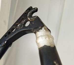

PERETZ Опубликовано 11 июня, 2022 Поделиться Опубликовано 11 июня, 2022 Вот результат сварки аргоном алюминиевой рамы. Сварщик сказал, что на месте шва прочность будет выше, чем на обычных участках рамы. Не знаю правда это или нет. Во всяком случае сказал, что усиление на месте сварки не нужно. Цена вопроса - 500₽. 2 Цитата Ссылка на комментарий Поделиться на другие сайты Поделиться
krazymouse Опубликовано 11 июня, 2022 Поделиться Опубликовано 11 июня, 2022 4 часа назад, PERETZ сказал: Вот результат сварки аргоном алюминиевой рамы. Сварщик сказал, что на месте шва прочность будет выше, чем на обычных участках рамы. Не знаю правда это или нет. Во всяком случае сказал, что усиление на месте сварки не нужно. Цена вопроса - 500₽. отпишись, если снова трещины будут. статистики ради. Цитата Ссылка на комментарий Поделиться на другие сайты Поделиться
Bepx Опубликовано 14 июня, 2022 Поделиться Опубликовано 14 июня, 2022 Поэтому лопается рядом с заваренным швом, уже несколько раз так видел 1 Цитата Ссылка на комментарий Поделиться на другие сайты Поделиться
krazymouse Опубликовано 14 июня, 2022 Поделиться Опубликовано 14 июня, 2022 56 минут назад, Bepx сказал: Поэтому лопается рядом с заваренным швом, уже несколько раз так видел Потому что сварка создаёт температурные напряжения у шва, которые никак не снимаются. На производстве после сварки рама идёт на термичку, которая всё это приводит к норме. 1 Цитата Ссылка на комментарий Поделиться на другие сайты Поделиться
PERETZ Опубликовано 1 июня, 2023 Поделиться Опубликовано 1 июня, 2023 В 11.06.2022 в 18:32, krazymouse сказал: отпишись, если снова трещины будут. статистики ради. Почти 1300 км отъездил, 2/3 по пересеченке - пока норм. 1 Цитата Ссылка на комментарий Поделиться на другие сайты Поделиться
PERETZ Опубликовано 29 августа, 2025 Поделиться Опубликовано 29 августа, 2025 В 01.06.2023 в 15:54, PERETZ сказал: Почти 1300 км отъездил, 2/3 по пересеченке - пока норм. август 2025 рама норм. За лето примерно 2 000 км откатал. Цитата Ссылка на комментарий Поделиться на другие сайты Поделиться
