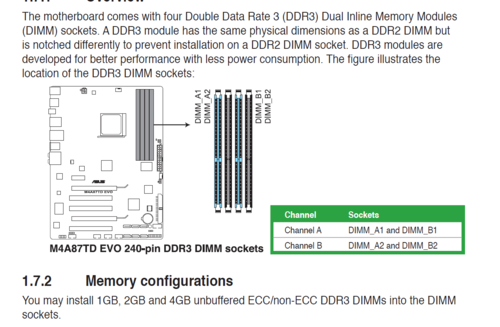

0 DeCru Опубликовано 16 января, 2021 Поделиться Опубликовано 16 января, 2021 (изменено) давай начнем по порядку 1. какой проц какой индекс 2. какая материнка какой индекс и серия памяти вот схема твоей материнки вот QVL лист, как видишь не вся память адекватно работает в двухканальном режиме, некоторые планки могут вообще работать только когда установлены только они одни, а некоторые вообще только в А1 слоте.M4A87TD EVO QVL.pdf Если бы у тебя вообще ни одна планка не заиграла, то это завязка на процессор и нативную его частоту и его базу памяти. Если не работает двухканал или четырехканал это архитектура материнки и ты с этим ничего не сделаешь. У меня 5820K и X99a, в материнке 8 слотов и могет 64 GB DDR4 3200 в четырехканал, но когда я пытался добавить оперативы я на такие грабли наткнулся что ппц. Если планки нету в QVL то вообще нет никаких гарантий, отличается серия тоже никаких гарантий. Если планка есть в QVL и серия та и планка оригинальная и тебе техподдерка асуса и кингстона по фоткам проверяют и подтверждают что все оригинал и должно работать - все равно можно всраться потому что год выпуска планки отличается, и даже на низких частотах не заработает, и даже со сбросом всего чего угодно. А если еще и планки по одной покупались а не комплектом то это полное фиаско для старого железа, особенно ддр2 и 3, там еще хуже с совместимостью. Так что кури мануал. З.Ы. пока я писал, у тебя все починилось, повезло) З.З.Ы. но все кто хочет докупать потом оперативки к компу, а не сразу брать пачку наборов то могет случиться вот такая история Изменено 16 января, 2021 пользователем DeCru Цитата Ссылка на комментарий Поделиться на другие сайты Поделиться
