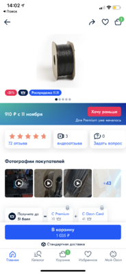

ivanzoid Опубликовано 10 ноября, 2021 Поделиться Опубликовано 10 ноября, 2021 Ещё на озоне завтра можно взять синтековский за 910, говорят неплохой https://www.ozon.ru/product/plastik-dlya-3d-printera-petg-syntech-1-75-mm-chernyy-1-kg-287731967/ Цитата Ссылка на комментарий Поделиться на другие сайты Поделиться

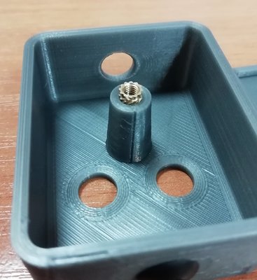

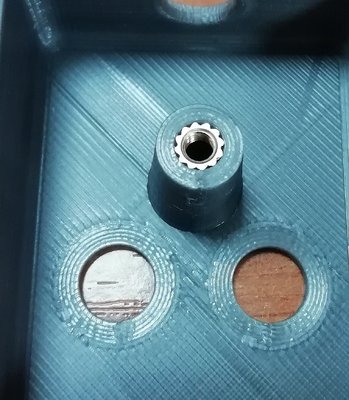

A.T. Опубликовано 2 декабря, 2021 Поделиться Опубликовано 2 декабря, 2021 (изменено) Попробовал вплавляемые "резьбы". Вплавлял паяльником на 200градусов. В модели диаметр отверстия равен диаметру вставки без насечек. Вставка держится крепко. Мне понравилось. Изменено 2 декабря, 2021 пользователем A.T. Цитата Ссылка на комментарий Поделиться на другие сайты Поделиться

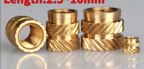

Alexander A. Опубликовано 3 декабря, 2021 Поделиться Опубликовано 3 декабря, 2021 15 часов назад, A.T. сказал: Попробовал вплавляемые "резьбы". Вплавлял паяльником на 200градусов. В модели диаметр отверстия равен диаметру вставки без насечек. Вставка держится крепко. Мне понравилось. заметил что с косым шлицом сидят чуть крепче чем с прямым.но там где нет нагрузки-с прямым шлицом более чем экономически выгоден? главное резьбу в этой вставке пластиком не засрать,особенно под М2? Цитата Ссылка на комментарий Поделиться на другие сайты Поделиться

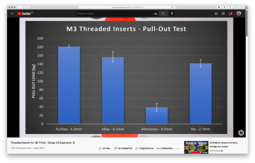

ivanzoid Опубликовано 3 декабря, 2021 Поделиться Опубликовано 3 декабря, 2021 12 минут назад, Alexander A. сказал: заметил что с косым шлицом сидят чуть крепче чем с прямым. ну по тестам там должна быть не чуть, а приличная разница в выдерживаемой нагрузке: (на этой картинке "Ruthex" - это с косым, а "Aliexpress" - с прямым шлицем) Цитата Ссылка на комментарий Поделиться на другие сайты Поделиться
FAZer Опубликовано 3 декабря, 2021 Автор Поделиться Опубликовано 3 декабря, 2021 (изменено) у меня и те и те. с прямым норм держат если всаживать поглубже в пластик ) по удобству установки выигрывают те, что с тонким носиком и косой насечкой. Изменено 3 декабря, 2021 пользователем FAZer 1 Цитата Ссылка на комментарий Поделиться на другие сайты Поделиться
A.T. Опубликовано 3 декабря, 2021 Поделиться Опубликовано 3 декабря, 2021 (изменено) 1 час назад, Alexander A. сказал: заметил что с косым шлицом сидят чуть крепче чем с прямым.но там где нет нагрузки-с прямым шлицом более чем экономически выгоден? главное резьбу в этой вставке пластиком не засрать,особенно под М2? Так в косых углы у насечек в разную сторону, поэтому и крепче. А чтобы резьбу не испортить пластиком нужно оставлять свободное место под вставкой, Ы? 1 час назад, ivanzoid сказал: ну по тестам там должна быть не чуть, а приличная разница в выдерживаемой нагрузке: Из той же картинки следует вывод, что там где разбирать часто не надо и нет требований к прочности резьбы, можно просто в пластике резьбу нарезать... Изменено 3 декабря, 2021 пользователем A.T. Цитата Ссылка на комментарий Поделиться на другие сайты Поделиться
Alexander A. Опубликовано 3 декабря, 2021 Поделиться Опубликовано 3 декабря, 2021 3 часа назад, A.T. сказал: Так в косых углы у насечек в разную сторону, поэтому и крепче. А чтобы резьбу не испортить пластиком нужно оставлять свободное место под вставкой, Ы? винт вставляю и его грею и за счет него тяну/давлю(устанавливаю) втулку-да немного дольше, но так резьба во втулке чистая) Цитата Ссылка на комментарий Поделиться на другие сайты Поделиться
A.T. Опубликовано 3 декабря, 2021 Поделиться Опубликовано 3 декабря, 2021 32 минуты назад, Alexander A. сказал: винт вставляю и его грею и за счет него тяну/давлю(устанавливаю) втулку-да немного дольше, но так резьба во втулке чистая) У каждого своя технология... 1 Цитата Ссылка на комментарий Поделиться на другие сайты Поделиться

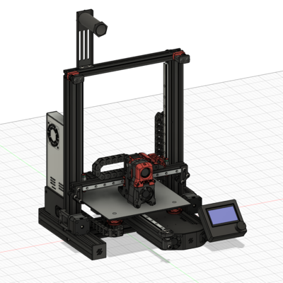

FAZer Опубликовано 27 декабря, 2021 Автор Поделиться Опубликовано 27 декабря, 2021 Я тут Эндер свой разобрал отдефектовал и могу собрать обратно в разных вариантах. От стока с боуденом до воттакой штуки на клиппере (со всеми промежуточными остановками) Может кому интересно, знакомые хотят купить итд? Цитата Ссылка на комментарий Поделиться на другие сайты Поделиться
tild Опубликовано 27 декабря, 2021 Поделиться Опубликовано 27 декабря, 2021 (изменено) 2 часа назад, FAZer сказал: Из любопытства: а зачем менять расположение блока с платой и БП? А так вопрос из личного интереса: на какое напряжение вентилятор в блоке питания "meanwell"? А то задолбал жужжать. Думаю прикрутить снаружи 120*120, пропилив окно в корпусе, но лениво 2 раза разбирать. PS: у меня заработала версия с клиппером, зашитым в "бонусный" WiFi Box из комплекта принтера. Изменено 27 декабря, 2021 пользователем tild Цитата Ссылка на комментарий Поделиться на другие сайты Поделиться
FAZer Опубликовано 27 декабря, 2021 Автор Поделиться Опубликовано 27 декабря, 2021 В этом проекте ещё и рама перевернута задомнаперёд ) Какие-то личные предпочтения видимо 2 часа назад, tild сказал: А так вопрос из личного интереса: на какое напряжение вентилятор в блоке питания "meanwell"? А то задолбал жужжать. Раз блок питания на 24в, то и вентилятор тоже! Цитата Ссылка на комментарий Поделиться на другие сайты Поделиться
membran Опубликовано 29 декабря, 2021 Поделиться Опубликовано 29 декабря, 2021 В 27.12.2021 в 19:27, FAZer сказал: Я тут Эндер свой разобрал отдефектовал и могу собрать обратно в разных вариантах. От стока с боуденом до воттакой штуки на клиппере (со всеми промежуточными остановками) Может кому интересно, знакомые хотят купить итд? Голова от ворона на эндере, жоска) Цитата Ссылка на комментарий Поделиться на другие сайты Поделиться
FAZer Опубликовано 29 декабря, 2021 Автор Поделиться Опубликовано 29 декабря, 2021 Нинада тут, у ворона нормальная голова ) Цитата Ссылка на комментарий Поделиться на другие сайты Поделиться
