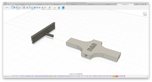

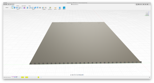

3. Тонкая вставка в подседельную трубу.
Ну я думаю тут понятно, подседельная труба на фэте оказалась чуть большего диаметра чем нужно, а подседельный штырь — чуть меньшего) Примерно на 0.1мм разница.
Решил, зачем заморачиваться с алюминиевой банкой, если можно напечатать тоненькую «прокладку» нужного размера и с зацепками. Получилась итоговая толщина 0.12, меньше не стал пытаться сделать. Такая толщина конечно получается избыточная, просто сделал не на всю окружность.
После печати не сфотал, а сейчас доставать уже неохота)
Из 3д-редактора:
Вставилось даже без клея и никуда не уползло при задвигании.

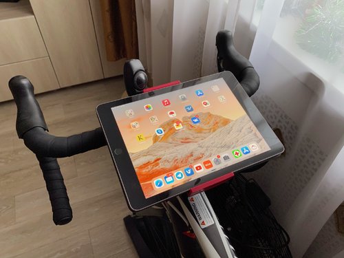

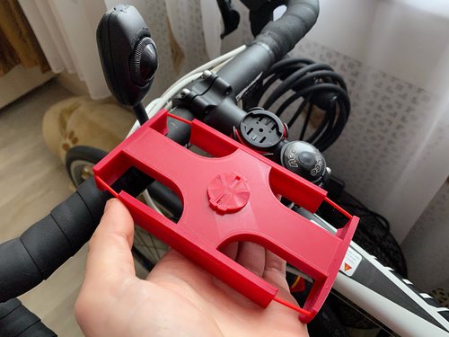

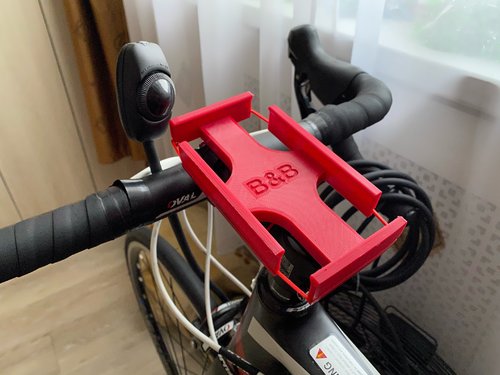

4. Держалка для телефона под гарминовское крепление (в большей степени для станка, т.к. для реального использования на улице уже слишком тяжеловат вес, для крепления на резинке).
Наверняка что-то подобное уже есть на thingiverse, но хотелось порисовать самому)
Резинки из TPU.
При желании можно даже всунуть планшет:
