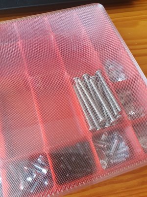

A.T. Опубликовано 1 марта, 2021 Поделиться Опубликовано 1 марта, 2021 Хочу сделать рассеиватель для светодиодной поделки. Нужен эффект молочного полупрозрачного стекла. Для этого лучше SBS белый или PETG? Цитата Ссылка на комментарий Поделиться на другие сайты Поделиться
FAZer Опубликовано 1 марта, 2021 Автор Поделиться Опубликовано 1 марта, 2021 белый петг не особенно прозрачный Цитата Ссылка на комментарий Поделиться на другие сайты Поделиться
A.T. Опубликовано 1 марта, 2021 Поделиться Опубликовано 1 марта, 2021 1 минуту назад, FAZer сказал: белый петг не особенно прозрачный Спасибо... Сейчас посмотрел у фдпласта. SBS glass прозрачный вроде то что мне нужно. По крайней мере на видео так кажется. Цитата Ссылка на комментарий Поделиться на другие сайты Поделиться
FAZer Опубликовано 1 марта, 2021 Автор Поделиться Опубликовано 1 марта, 2021 (изменено) Прозрачный петг - прозрачный, белый - почти нет. Крышка два слоя. 0.85мм шириной 0.3 толщиной чем больше слоёв/уже колбаски тем он более рассеивающий Изменено 1 марта, 2021 пользователем FAZer Цитата Ссылка на комментарий Поделиться на другие сайты Поделиться
A.T. Опубликовано 1 марта, 2021 Поделиться Опубликовано 1 марта, 2021 2 минуты назад, FAZer сказал: Прозрачный петг - прозрачный, белый - почти нет. Крышка два слоя. 0.85мм шириной 0.3 толщиной Спасибо. Цитата Ссылка на комментарий Поделиться на другие сайты Поделиться
Alexander A. Опубликовано 1 марта, 2021 Поделиться Опубликовано 1 марта, 2021 2 часа назад, A.T. сказал: Хочу сделать рассеиватель для светодиодной поделки. Нужен эффект молочного полупрозрачного стекла. Для этого лучше SBS белый или PETG? Сбс белый-прозрачный(поискать) или просто прозрачный в несколькт слоёв с обработкой сольвентом (или чем там еще обрабатывается) придаст глянец и прозрачность нескольким внешним слоям,а от кол-ва внутренних слоёв/высоты слоя будет зависимость светопропускание 1 Цитата Ссылка на комментарий Поделиться на другие сайты Поделиться
