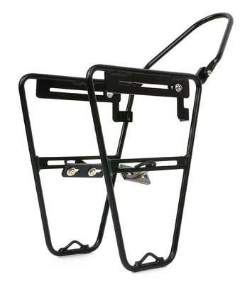

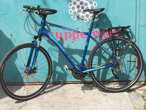

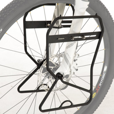

PegasMiRON Опубликовано 21 сентября, 2018 Поделиться Опубликовано 21 сентября, 2018 Я хочу себе второй багажник, на переднюю вилку. Велосипед Мерида Кросвэй, Вилка кородкоходный сантур (не скажу, что шибко нравиться) Вопрос где взять нечто подобное (без цены доставки из Америки)? Нужны Рамки для сумок. Али вариант один выдаёт - не нравится. В пике нет в наличии. Ебей выдаёт то что надо, но с доставкой дорогой. https://rover.ebay.com/rover/0/0/0?mpre=https%3A%2F%2Fwww.ebay.com%2Fulk%2Fitm%2F273393427087 Так же, Если у кого есть опыт эксплуатации подобных конструкций пишите, буду благодарен. Цитата Ссылка на комментарий Поделиться на другие сайты Поделиться
