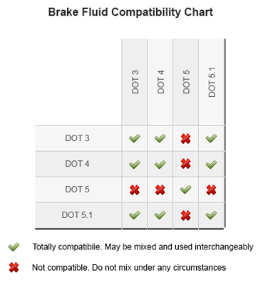

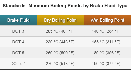

krazymouse Опубликовано 8 апреля, 2017 Поделиться Опубликовано 8 апреля, 2017 (изменено) вопрос решенный. купил тормозуху ДОТ4, а на тормозах обнаружил надпись "ДОТ 4/ДОТ5.1" и неясно что залито. путем гуглежа выяснилось,что жидкости 4 и 5.1 совместимы, но дот 5 нет, у него другая основа. подтвердили Разница в минимальной температуре кипения. ДОТ5 стоит особняком, все остальное взаимозаменяемо и смешиваемо Изменено 8 апреля, 2017 пользователем krazymouse Цитата Ссылка на комментарий Поделиться на другие сайты Поделиться
Sugar_ser Опубликовано 8 апреля, 2017 Поделиться Опубликовано 8 апреля, 2017 Вот статья переведенная по жидкостям Цитата Ссылка на комментарий Поделиться на другие сайты Поделиться

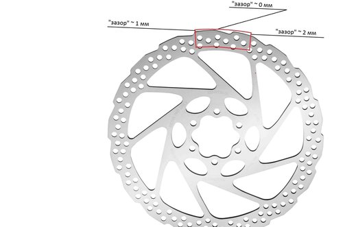

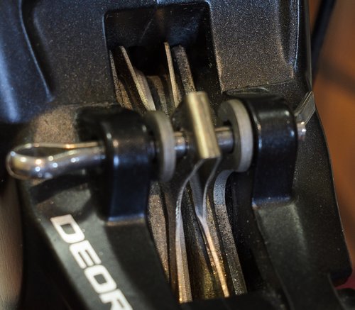

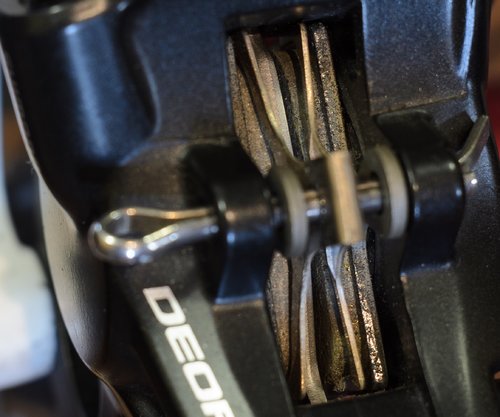

Salat Latyk Опубликовано 16 апреля, 2017 Поделиться Опубликовано 16 апреля, 2017 Поставил задний калипер через адаптер, есть сомнения - подошёл ли он? так и должно быть? а именно - колодка будет касаться не полностью, где-то на 95%, верхняя "длинная" сторона будет не задействована. Ниже фотографии и схема: Цитата Ссылка на комментарий Поделиться на другие сайты Поделиться
Nomad Опубликовано 16 апреля, 2017 Поделиться Опубликовано 16 апреля, 2017 Неправильно конечно, у Дениса есть мега инструмент для отрезания лишнего с адаптера при этом он ещё выравнивается в плоскости по отношению к оси. Цитата Ссылка на комментарий Поделиться на другие сайты Поделиться
Salat Latyk Опубликовано 16 апреля, 2017 Поделиться Опубликовано 16 апреля, 2017 (изменено) Неправильно конечно, у Дениса есть мега инструмент для отрезания лишнего с адаптера при этом он ещё выравнивается в плоскости по отношению к оси. Переставил ротор на перед (он пока у меня один) на вилке "родной" адаптер - ситуация 1 в 1, вот инженеры - творят что хотят. Вилка у велосипеда не стоковая. Если у меня вел на вибрейках, а есть и на дисках (BR-M445 160/160) - неужели у него уникальные адаптеры или конструкция калипера устроена иначе, т.е. приближена к грани ротора? Сколько стоит услуга отрезания??? Изменено 16 апреля, 2017 пользователем CotK Цитата Ссылка на комментарий Поделиться на другие сайты Поделиться
krazymouse Опубликовано 16 апреля, 2017 Поделиться Опубликовано 16 апреля, 2017 совет: забить и катацо. совершенно ничего страшного. если сильно парит вопрос- поменять шайбы под калипером. Цитата Ссылка на комментарий Поделиться на другие сайты Поделиться
Salat Latyk Опубликовано 17 апреля, 2017 Поделиться Опубликовано 17 апреля, 2017 Проведу обкатку новых тормозов, а там видно уже будет, к следующему сезону может быть отдам на выравнивание (кстати одна сторона стоит 400 руб.). А сейчас на укорачивание гидролинии надо будет записаться. Nomad и krazymouse, благодарю за мнение и неравнодушие! Цитата Ссылка на комментарий Поделиться на другие сайты Поделиться
