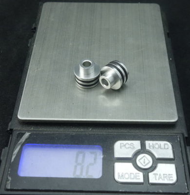

krazymouse Опубликовано 3 ноября, 2017 Поделиться Опубликовано 3 ноября, 2017 (изменено) для переда под qr из 15 оси есть варианты и поинтереснее, и подешевле. кликабельно в нормальную раму нормально встает задняя ось на 10мм, на 12 потребует некоторого рукожопства, но все это - варианты на 135мм, связываться с конвертацией 142 я б не стал. к слову, а почему бы и не так? пара недорогих и нетяжелых ободов плюс пара недорогих втулок, или пара вечных втулок косарь на спицы, и косарь на сборку-итого нетяжелые выносливые бескамерные колеса. Изменено 3 ноября, 2017 пользователем krazymouse Цитата Ссылка на комментарий Поделиться на другие сайты Поделиться
