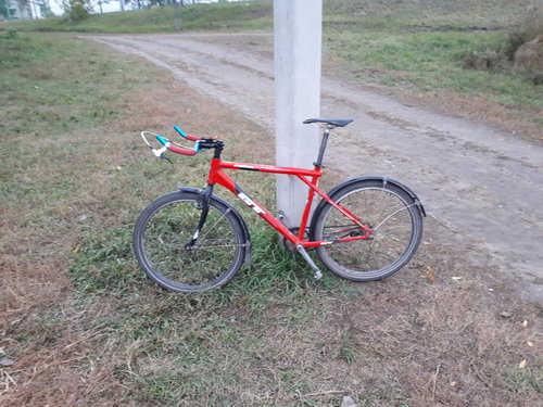

FAZer Опубликовано 23 сентября, 2017 Поделиться Опубликовано 23 сентября, 2017 Спешу показать вам номинанта на почетное звание "Д*****скоп Года"! Он просто офигенный :) 4 Цитата Ссылка на комментарий Поделиться на другие сайты Поделиться

Енотовод Опубликовано 23 сентября, 2017 Поделиться Опубликовано 23 сентября, 2017 Таки да, синглспиды это весело :Ъ Цитата Ссылка на комментарий Поделиться на другие сайты Поделиться
krazymouse Опубликовано 23 сентября, 2017 Поделиться Опубликовано 23 сентября, 2017 не жестко- алю руль, алю виль? Цитата Ссылка на комментарий Поделиться на другие сайты Поделиться
FAZer Опубликовано 23 сентября, 2017 Поделиться Опубликовано 23 сентября, 2017 (изменено) Вилка сталь Но жестко. Покры 40пси Изменено 23 сентября, 2017 пользователем FAZer Цитата Ссылка на комментарий Поделиться на другие сайты Поделиться
FAZer Опубликовано 12 октября, 2017 Поделиться Опубликовано 12 октября, 2017 (изменено) Спешу показать вам номинанта на почетное звание "Д*****скоп Года"! Карочи укладка типа 4.8 метра это нормальне для повседневной езды, для загорода итд. Но радикально мало для стритфайта. Со светофора то конечно да, но 40кмч это уже 135 каденса. на мостах и виадуках радовался фривилу )) Отсутвие сопротивления от перекла даёт иллюзию божественного наката. 41см булхорн-руль - это ожидаемо удобно в пробках, после того как обвыкся - дискомфорт от руления на асфальтах полностью прошел. Но рабочих положений для рук - полтора :) надо бы намотать ленту вместо ESI мтб грипс. 2" резина на 40пси это уверенность в том, что покру точно не пробъешь )) но деревянно до упора. Впрочем асфальт в городе и около в основном офигенно ровный. Вообще, полторах было бы достаточно, но укладка ещё сильнее уменьшится. Авид СД7 со старыми колодками по недорогому ободу скрипит как УАЗ! С модуляций проблемы, с мощностю по сухому - нет. === Как соберу в кучу всякие дисковые штучки вроде адаптеров, колес итд - проведу легкий кладовко апрейд на карбо вилку(тригон), гидротормоза(формула), более "тяжелые" звезды и легкие слики(maxxis xenith). Возможно даже успею покатать в этом году )) Изменено 12 октября, 2017 пользователем FAZer 1 Цитата Ссылка на комментарий Поделиться на другие сайты Поделиться
