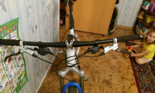

взял у Fazer'а руль на 740 потестить. Снял 580, воткнул 740. Не знаю как в кантри, на кантрийной трассе не пробовал, но для повседневного использования неудобно. Слишком большая палка. Мне 580 конечно пора заменить на пошире, думаю 680 будет за глаза.

попробуй к 740 вынос покороче, полюбишь)
ну или просто как нить надо собраться и вместе катнуть, а то я пока еще не встретил ни одного человека, который бы сказал после катания на моей мете, что это неудобно и 780 руль это слишком много :lol:
