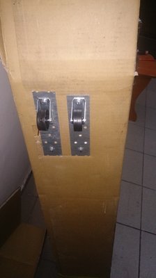

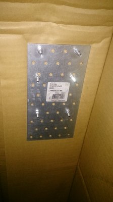

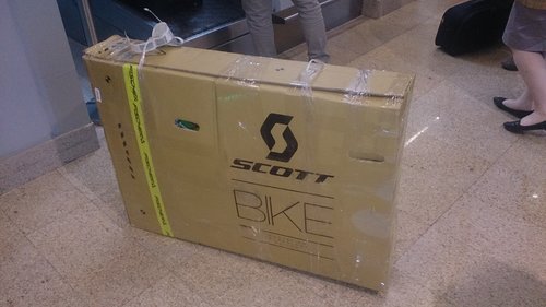

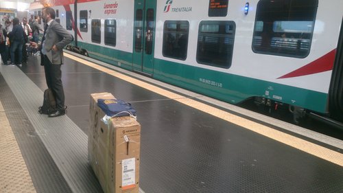

Приступ хреносоздательства обуял при перспективе опять таскать эту коробку. Поднял перевозку байка в коробке на новый уровень.
post-678-0-68922700-1464159822_thumb.jpgpost-678-0-20743300-1464159854_thumb.jpgpost-678-0-97951000-1464159871_thumb.jpgpost-678-0-76664100-1464159915_thumb.jpg
В принципе идея работает. Нужно изменить внутреннюю пластину, для того что бы колеса стояли пошире ибо идет поперечное раскачивание при движении. Конечно колеса хочется побольше, но тогда будет уже большой перекос угла где стоят колеса и где нет.
Хорошо что коробка была из под premium байка и картон толстый, на тонких коробках может не взлететь.
Проехал с километр может полтора по асфальту плитке и др. легче чем на руках таскать процентов на 60.
Доволен :)
