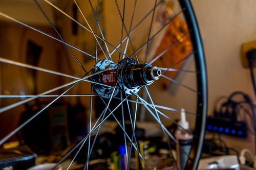

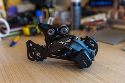

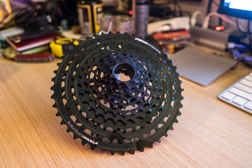

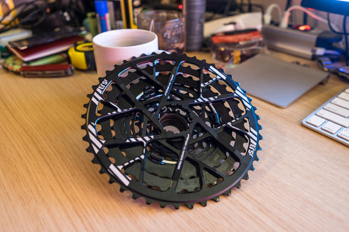

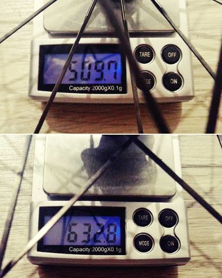

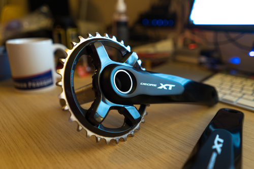

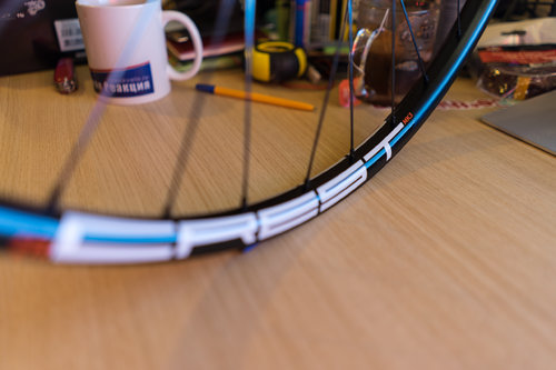

Популярный пост ivanzoid Опубликовано 12 апреля, 2017 Автор Популярный пост Поделиться Опубликовано 12 апреля, 2017 Приехало немного шелезяк). Решил, что карбоновый 29" будет как-нибудь потом, а пока можно и этот поапгрейдить. 1. Решил таки перейти на 1x. Кассета e*thirteen TRS Race 9-46: Реальный вес 305г. Остальная трансмиссия Shimano XT 1x11 M8000. Изначально думал брать гарбаруковскую звезду на 32, но в нужный момент её не оказалось в наличии, и не долго думая взял XT-ную. Вообще сраму пора скидывать цены на игл). У такой трансмисии получается диапазон даже больше (511% vs 500%), стоимость чуть ли не в 2 раза меньше, а вес не сильно-то и больше (у меня получилось 1674г. в моём сетапе vs 1502г. у eagle X01, это без кареток). И переднюю звезду получается можно поставить поменьше (в моём случае 32t под 27.5", а на гипотетическом eagl'е пришлось бы ставить 36t), и сковорода сзади всё-таки поменьше, да и полегче кстати (305 vs 355 грамм). Это всё в теории) На практике посмотрим. 2. И новые колёсики для гоночек: ZTR Crest MK3 + DT 240s + DT Aerolite + DT Pro Lock Squorx Pro Head. Под SRAM XD. Новые (mk3) кресты с внутренней шириной 23мм. Фактический вес 675 + 739 = 1414г. «Правильный» карбон дорого стоит, да и я подумал что если и брать совсем топовые колёса, то тогда уж не под 27.5", а под 29", т.к. 27.5" для КК всё-таки не мэйнстрим. Поэтому проверенный алюминий) За зиму скинул (с себя) ~10кг, поэтому кресты сломать не должен (я надеюсь ;)). 17 Цитата Ссылка на комментарий Поделиться на другие сайты Поделиться
FAZer Опубликовано 13 апреля, 2017 Поделиться Опубликовано 13 апреля, 2017 (изменено) Говорят даже 10 срам звезда рокочет под нагрузкой, требуем омсквело-тест 9ой!! )) Хт сингл-звезда классная! Апгрейдный речет не купил? Там кроме родных тюнячьих, есть еще какие-то альтернативные на 48 Изменено 13 апреля, 2017 пользователем FAZer 1 Цитата Ссылка на комментарий Поделиться на другие сайты Поделиться
Bepx Опубликовано 13 апреля, 2017 Поделиться Опубликовано 13 апреля, 2017 Прикольно, у Фазера это 11к сообщение :смайлег: 2 Цитата Ссылка на комментарий Поделиться на другие сайты Поделиться
ivanzoid Опубликовано 13 апреля, 2017 Автор Поделиться Опубликовано 13 апреля, 2017 Апгрейдный речет не купил? Там кроме родных тюнячьих, есть еще какие-то альтернативные на 48 Тут уже и так на 36 идёт, и так сойдёт) Цитата Ссылка на комментарий Поделиться на другие сайты Поделиться
WoyZO Опубликовано 13 апреля, 2017 Поделиться Опубликовано 13 апреля, 2017 Вань, я купил правильный карбон на 27.5. И вес твоих крестов меня расстроил :angry: Так что у тебя крутяк ;) Цитата Ссылка на комментарий Поделиться на другие сайты Поделиться

ivanzoid Опубликовано 13 апреля, 2017 Автор Поделиться Опубликовано 13 апреля, 2017 Вань, я купил правильный карбон на 27.5. И вес твоих крестов меня расстроил :angry: Так что у тебя крутяк ;) А чего за обода? Цитата Ссылка на комментарий Поделиться на другие сайты Поделиться

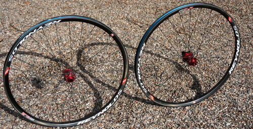

WoyZO Опубликовано 13 апреля, 2017 Поделиться Опубликовано 13 апреля, 2017 Вань, я купил правильный карбон на 27.5. И вес твоих крестов меня расстроил :angry: Так что у тебя крутяк ;) А чего за обода? Reynolds Тяжеловаты они, думаю из-за втулок. Как по эксплуатации-время покажет. Буду катать этот сезон как есть, а на след менять втулки... а хотя...лучше забью на вес :D И так сойдёт Цитата Ссылка на комментарий Поделиться на другие сайты Поделиться
FAZer Опубликовано 13 апреля, 2017 Поделиться Опубликовано 13 апреля, 2017 (изменено) Reynolds так они ам/эндуро )) https://reynoldscycling.com/wheels/27.5-AMИ похоже с хуками(крючками под бортировочный шнур) обода с хуком более хрупкие когда пробивается на ступеньках. Изменено 13 апреля, 2017 пользователем FAZer Цитата Ссылка на комментарий Поделиться на другие сайты Поделиться
