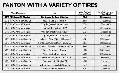

DeCru Опубликовано 25 августа, 2016 Поделиться Опубликовано 25 августа, 2016 на аэроколесах тест покрышек нашел In the case of the same Zipp Tangente clincher tires used in these tests, the 21C bested the 23C version by 60 grams of drag which equates to 7.8 watts and 23 seconds savings over a 40K TT at 30mph/48kph. (The time savings will actually increase if you don’t ride that fast.) кстати спеш в своих роликах win tunel также рассказывали что при меньших скоростях в разы больше профита от хорошей аэродинамики :) Цитата Ссылка на комментарий Поделиться на другие сайты Поделиться
krazymouse Опубликовано 25 августа, 2016 Автор Поделиться Опубликовано 25 августа, 2016 интересное Цитата Ссылка на комментарий Поделиться на другие сайты Поделиться
