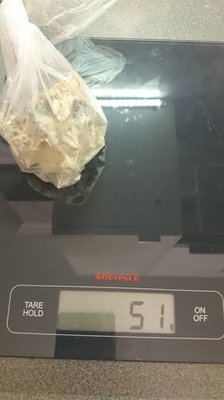

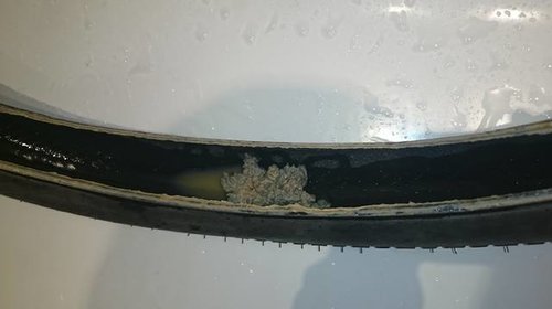

Dan Опубликовано 21 ноября, 2016 Поделиться Опубликовано 21 ноября, 2016 Сегодня снял передний РК 2.2 протекшн с колеса, т.к. надо менять втулку. Взяв в руки колесо, я прочувствовал некий ком внутри, приличных размеров. Снял покрышку и увидел того самого ёжика. Размером с детский кулак, весом в 51 грамм. Герметик заливал в начале сезона поверх старого, была равномерная пленка по всей покрышке. Просто влил и катал до осени. Осенью влил еще по 100ке. Стэнс герметик литровый, купленный еще в прошлом году, т.е. растянул его на 2 сезона фактически. Состарился? Никакой пленки внутри нет. Просто ёжик и немного водички. Покра чистая. Пленка из латекса была по посадочному месту на обод, с 2-х сторон. Её просто снял разом, покру помыл с мылом. Цитата Ссылка на комментарий Поделиться на другие сайты Поделиться
Дарт Вейдер Опубликовано 21 ноября, 2016 Автор Поделиться Опубликовано 21 ноября, 2016 ох тыж )) снимая покрышку, тоже ожидаю увидеть что-то подобное. но пока тфу-тьфу-тьфу )) Цитата Ссылка на комментарий Поделиться на другие сайты Поделиться
krazymouse Опубликовано 21 ноября, 2016 Поделиться Опубликовано 21 ноября, 2016 стенс именно этим мне и не нравится. но покупать латекс у америкосов стало чот совсем не выгодно, а доктор тайр сдулся из доступных мест, так что... Цитата Ссылка на комментарий Поделиться на другие сайты Поделиться
FAZer Опубликовано 21 ноября, 2016 Поделиться Опубликовано 21 ноября, 2016 стенс именно этим мне и не нравится. но покупать латекс у америкосов стало чот совсем не выгодно, а доктор тайр сдулся из доступных мест, так что... Теперь же "сервис мульти" герметик Цитата Ссылка на комментарий Поделиться на другие сайты Поделиться
