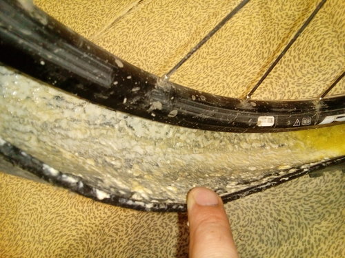

FAZer Опубликовано 7 мая, 2018 Поделиться Опубликовано 7 мая, 2018 (изменено) А сохнуть в покре будет? а отмывается как? Изменено 7 мая, 2018 пользователем FAZer Цитата Ссылка на комментарий Поделиться на другие сайты Поделиться
0x29a Опубликовано 7 мая, 2018 Поделиться Опубликовано 7 мая, 2018 (изменено) Пока не знаю. Вырвало ниппель, вколхожу обратно сегодня-завтра и проверю. За пару дней без ниппеля должно подсохнуть :) В прошлом году пробовал чистый ПВА заливать. Большие дырки не заделывает совсем, мелкие поры долго пузырились. Засох плёнкой, отдирался плохо, но отодрался. Изменено 7 мая, 2018 пользователем 0x29a Цитата Ссылка на комментарий Поделиться на другие сайты Поделиться
0x29a Опубликовано 11 мая, 2018 Поделиться Опубликовано 11 мая, 2018 Вот такая дрянь внутри. Это после пары дней стояния спущенным. У бортов чуть подсохло, отодралось легко. Наощупь как не до конца засохший силиконовый герметик. Цитата Ссылка на комментарий Поделиться на другие сайты Поделиться
krazymouse Опубликовано 11 мая, 2018 Поделиться Опубликовано 11 мая, 2018 Чот такое ощущение, что ты его пол-литра влил. 1 Цитата Ссылка на комментарий Поделиться на другие сайты Поделиться
0x29a Опубликовано 11 мая, 2018 Поделиться Опубликовано 11 мая, 2018 Влил не жалея. Где-то 2.5 стэнсовых колпачка. У меня большая дырка там, думал как обычно половину в неё выплюнет. Цитата Ссылка на комментарий Поделиться на другие сайты Поделиться
