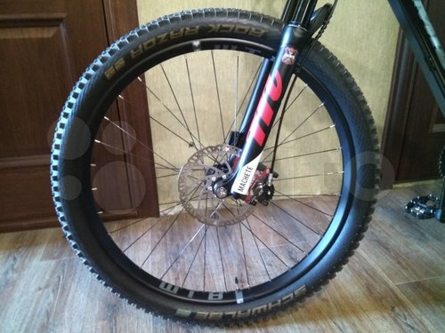

Mask Опубликовано 25 февраля, 2021 Поделиться Опубликовано 25 февраля, 2021 2 минуты назад, zloyboo сказал: Рейскинг то встаёт отлично. Ну да ладно. Стены ещё чистые , сдаваться пока рано. На камеры не вернусь в любом случае. Новый обод купить всегда успею Это архивное фото в подтверждение моих слов. Цитата Ссылка на комментарий Поделиться на другие сайты Поделиться

Mask Опубликовано 25 февраля, 2021 Поделиться Опубликовано 25 февраля, 2021 (изменено) 2 часа назад, zloyboo сказал: Да не, домой то я зайду , с компа удобнее обода выбирать ))) Это фото усаженной на бескамерный обод WTB бескамерной покрышки, в полностью спущенном состоянии, что бы мне вырвать ее из зацепа придется одеть перчатки и приложить неимоверное усилие. (прыгать ногами особо ничего не меняет) Это я к вопросу безопасности. Покупай и не парься, именно обода WTB советую, сядет наглухо. Изменено 25 февраля, 2021 пользователем Mask Цитата Ссылка на комментарий Поделиться на другие сайты Поделиться

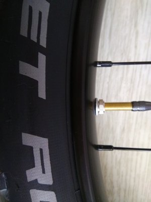

zloyboo Опубликовано 25 февраля, 2021 Поделиться Опубликовано 25 февраля, 2021 Всем спасибо за советы. Все хорошо, сифонило из под нипеля. Но обода все равно решил менять 2 Цитата Ссылка на комментарий Поделиться на другие сайты Поделиться
