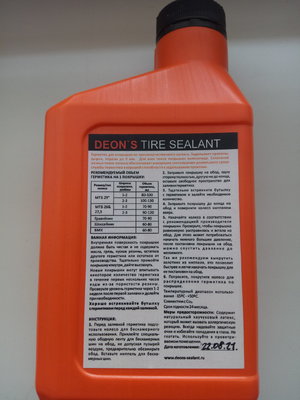

Mask Опубликовано 13 февраля, 2022 Поделиться Опубликовано 13 февраля, 2022 (изменено) 28 минут назад, Dan сказал: Не буду флудить в профильной теме закупок, а спрошу здесь. Насколько хорош отечественный продукт в сравнении с тем же стэнс? Цена ниже, это понятно. Но стоит ли овчинка выделки? Это продукт часто нестабильного от партии к партии качества. Срок его годности не соответствует заявленному, уже через пол года в бутылке можно обнаружить "коралловые рифы". Я заливал стенс, катал сезон, подливал в августе, осень-зима -весна колесо стояло, весной добавил немного свежего и все. Залил весной прошлого года Мулту, бутылке год, срок хранения два, четко было видно как сказал Дарт Вейдер - кефир скис. Но тем не менее он отработал сезон худо бедно. В январе покрутил колесо и слышу там что то гремит , разбортовал и увидел жесткий сгусток как "коралл" по форме. Я пока изучаю отзывы по тому герметику который хотят заказать на форуме, но не знаю, их пока нет, те что есть это подставные отзывы спонсируемых спортсменов, пока в раздумьях. Дело даже не в цене, а в том, что замена герметика если не зайдет это гемор. Например на СТЕНСЕ даже дату выпуска не ставят, видимо вечным считают. Это мое фото, то о чем выше говорил. Изменено 13 февраля, 2022 пользователем Mask Цитата Ссылка на комментарий Поделиться на другие сайты Поделиться
Mask Опубликовано 13 февраля, 2022 Поделиться Опубликовано 13 февраля, 2022 Deon`s tire sealant на рынке как я понял уже пару лет, может больше, меня в данном вопросе больше дата выпуска товара интересует, обычно скидка идет на сроковый продукт, но это мой подход. Цитата Ссылка на комментарий Поделиться на другие сайты Поделиться

Mask Опубликовано 13 февраля, 2022 Поделиться Опубликовано 13 февраля, 2022 2 минуты назад, Danko сказал: Вот и получите отчет мой, правда я теперь больше гребу, чем катаю. Если решился, получишь посылку, отпишись, интересует дата выпуска и что по факту в бутыли. Цитата Ссылка на комментарий Поделиться на другие сайты Поделиться

Mask Опубликовано 18 февраля, 2022 Поделиться Опубликовано 18 февраля, 2022 22 минуты назад, krazymouse сказал: а я ток завтра дойду забрать. Давай, сравним даты выпуска, от руки правда писаны. Я пока в раздумьях. Цитата Ссылка на комментарий Поделиться на другие сайты Поделиться
krazymouse Опубликовано 27 февраля, 2022 Поделиться Опубликовано 27 февраля, 2022 В 18.02.2022 в 21:58, Mask сказал: Давай, сравним даты выпуска, от руки правда писаны. Я пока в раздумьях. Цитата Ссылка на комментарий Поделиться на другие сайты Поделиться

Danko Опубликовано 1 мая, 2022 Поделиться Опубликовано 1 мая, 2022 В 18.02.2022 в 14:04, Danko сказал: Ждет своего часа. Залив, он сразу включился в работу со старыми жгутиками, старый мульти герметик был хорошо отчищен Денисом.Запах аммиака. Покрышки не спускают.Проехал немного. 1 Цитата Ссылка на комментарий Поделиться на другие сайты Поделиться
Mask Опубликовано 1 мая, 2022 Поделиться Опубликовано 1 мая, 2022 2 часа назад, Danko сказал: Залив, он сразу включился в работу со старыми жгутиками, старый мульти герметик был хорошо отчищен Денисом.Запах аммиака. Покрышки не спускают.Проехал немного. Сколько заливал. Цитата Ссылка на комментарий Поделиться на другие сайты Поделиться
Danko Опубликовано 1 мая, 2022 Поделиться Опубликовано 1 мая, 2022 3 минуты назад, Mask сказал: Сколько заливал. 2 Цитата Ссылка на комментарий Поделиться на другие сайты Поделиться
