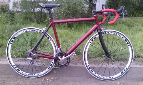

sss Опубликовано 12 апреля, 2016 Поделиться Опубликовано 12 апреля, 2016 (изменено) В прошлом году назрела необходимость в более-менее нормальном шоссейнике для тренировок и возможно для участия в соревнованиях, но особо интересных вариантов за приемлемые деньги не было. Подвернулся вариант за очень небольшие деньги. Хотя сейчас понимаю что всё таки надо полностью карбоновую раму присматривать. Но это будет не скоро. Изначальная конфигурация Рама: Сварена на заводе Maurizio Fondriest, 7005 Aluminium, размер 54 см (на высокого человека от 180 см). Вилка: Жесткая (ригид – без амортизатора), Carbon Заднее перо: Carbon Рулевая колонка: Amoeba Hussar (Inside Cartridge System) Руль: X-Mission Comp Series Вынос: X-Mission Comp Series (10N-m) Седло: San Marco “Concor Light” Тормозные ручки / Шифтеры: Shimano 105 ST-5600 Передний / задний тормоз: Shimano 105 Задний переключатель: Shimano 105 Передний переключатель: Shimano Tiagra Система: Shimano Tiagra Передняя / задняя втулки: Alloy QR Обода: Alloy H16 Передняя покрышка: Innova 700x20C Задняя покрышка: Innova 700x23C Педали ерундовые, простые от дорожника, но по нашим корявым дорогам кататься даже удобнее. Вилка и задние перья карбоновые. В трансмиссии была сборная солянка которая была исправлена (цепь, кассета) И ещё сразу стало понятно что надо искать нормальные колёса, которые были найдены в Калининграде, чуть ли не за бесценок. http://newultimate.com/wheels/a30-alloy-race На велике заменены были: -колёса -цепь Shimano Ultegra 6701 -педали из старых запасов тренировочные ВВВ -кассета Shimano Ultegra 6700 -резиновые накладки на "пистолеты" -вынос на более короткий 130 на 90, какой-то чугуний. Вот что было прошлым летом В конце лета сломался руль, зимой заказал карбоновый. После установки обмотку руля ещё не делал, не хочется пачкать пока на станке тренируюсь. Текущий вес 9.1 без обмотки руля и велокомпа Изменено 13 апреля, 2016 пользователем sss 13 Цитата Ссылка на комментарий Поделиться на другие сайты Поделиться

U-man Опубликовано 12 апреля, 2016 Поделиться Опубликовано 12 апреля, 2016 От жук ведь, знал что красные самые быстрые! Цитата Ссылка на комментарий Поделиться на другие сайты Поделиться
anarresti Опубликовано 12 апреля, 2016 Поделиться Опубликовано 12 апреля, 2016 (изменено) 1. “сломался руль” — это как? 2. А что было с колесами, что нужно было сразу менять? 3. Была солянка Tiagra + 105, стала Tiagra + 105 + Ultegra. Цепь и кассета были изношены и ты просто взял что подвернулось или прям это продуманный и точечный апгрейд с максимумом выхлопа? 4. А ты без фляжек ездишь? P.S. Ссылка на ‘вариант’ битая — не хватает двоеточия после http. Изменено 12 апреля, 2016 пользователем anarresti Цитата Ссылка на комментарий Поделиться на другие сайты Поделиться
sss Опубликовано 13 апреля, 2016 Автор Поделиться Опубликовано 13 апреля, 2016 (изменено) 1. “сломался руль” — это как? Ну вот так... ехал, ехал и хоба! Пол руля в руке, хорошо что недалеко от дома было. 2. А что было с колесами, что нужно было сразу менять? На 36 спицах нечто непонятное. В принципе на них можно ездить, но мне не хотелось. Недавно пришлось переднее поставить взамен, так накат значительно хуже. 3. Была солянка Tiagra + 105, стала Tiagra + 105 + Ultegra. Цепь и кассета были изношены и ты просто взял что подвернулось или прям это продуманный и точечный апгрейд с максимумом выхлопа? Цепь была 9 скоростей, кассета 8. Надо было сделать везде 10. Ультегра не сильно от 105 по цене отличается, вот и взял из одной серии кассету и цепь. 4. А ты без фляжек ездишь? С фляжками и даже двумя. В одной вода, в другой изотоник. P.S. Ссылка на ‘вариант’ битая — не хватает двоеточия после http. Подправил Изменено 13 апреля, 2016 пользователем sss 1 Цитата Ссылка на комментарий Поделиться на другие сайты Поделиться

sss Опубликовано 13 апреля, 2016 Автор Поделиться Опубликовано 13 апреля, 2016 Ну сломался только с одной стоны и как-то очень-очень плавно. Ну и скорость была на том участке не больше двадцати, а может и пятнадцати из-за ямок/кочек. Светлый привет! 2 Цитата Ссылка на комментарий Поделиться на другие сайты Поделиться
FAZer Опубликовано 13 апреля, 2016 Поделиться Опубликовано 13 апреля, 2016 Ну сломался только с одной стоны и как-то очень-очень плавно. Ну и скорость была на том участке не больше двадцати, а может и пятнадцати из-за ямок/кочек. Светлый привет! Когда-то была гонка в ПП, и туда приехали шоссейные дети. я был на сликах и поехал с ними смотровой. И на смотровом у одного из них отломило пол руля по выносу ) тоже не упал похоже это дефолтная тема у старого шоссейного люминя Цитата Ссылка на комментарий Поделиться на другие сайты Поделиться
sss Опубликовано 13 апреля, 2016 Автор Поделиться Опубликовано 13 апреля, 2016 ну и эта, прежде рамы лучше колёсики купить! Думаю что с другими колёсиками будет и другая рама и другой обвес. В этой то комплектации тысячу километров ещё не накатал и то часть на станке Цитата Ссылка на комментарий Поделиться на другие сайты Поделиться
Енотовод Опубликовано 13 апреля, 2016 Поделиться Опубликовано 13 апреля, 2016 Симпатично выглядит:) Колеса классные, но имхо инородные. Тоже тем летом на это объявление смотрел, потом решил, что ну его. Выбор цепи очевиден, учитывая осенне-зимние скидки в интернет-магазинах на конкретно эту модель :) Даже Тиагра дороже была. Себе взял таких 3, а на кассете сэкономил 1к и выбрал 105. Цитата Ссылка на комментарий Поделиться на другие сайты Поделиться
