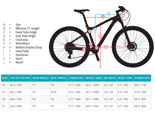

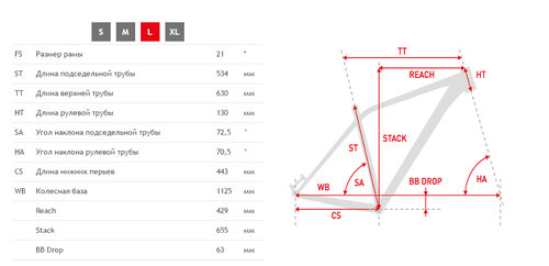

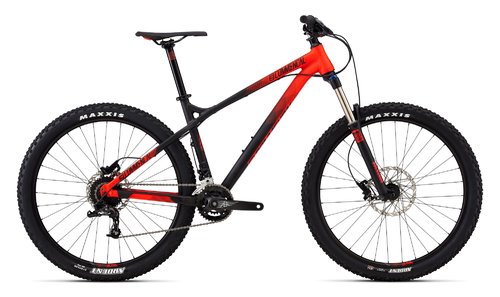

DeCru Опубликовано 1 сентября, 2016 Поделиться Опубликовано 1 сентября, 2016 гео джамиса, перья конские, перед короткий, навскидку рич в районе 400-410 у эльки у кросса поприятнее гео, перья короче, перед растянут, каретка занижена, еще бы рулевую вальнули и былоб шоколадно а вообще я бы предложил мету трейл 2016 года на 29 катках в бомж версии, но там бюджет чутка придется увеличить зато универсальность овер9000 :lol: Ссылка на комментарий Поделиться на другие сайты Поделиться

Ogion Опубликовано 1 сентября, 2016 Поделиться Опубликовано 1 сентября, 2016 Да не, он все верно говорит: ЕТТ больше, каретка ниже, перья короче. Просто при выборе размера надо не только расстояние от макушки до пяток учитывать и длину поджопной трубы Ссылка на комментарий Поделиться на другие сайты Поделиться

DeCru Опубликовано 1 сентября, 2016 Поделиться Опубликовано 1 сентября, 2016 (изменено) Ты б хоть геометрию рамы трека моего посмотрел перед тем как выпендриваться. Я уж не говорю про длину ног, рук и туловища. мне на 186 роста нужен рич 450-460 чтобы с выносом о 50-60 коленками об руль не биться, я незнаю как и куда ты в эльку влазишь со 194 роста Люблю читать, как люди гоняющие с горок в фулфейсе и рубящие всякую жесть советуют покупать такой же байк для тех, кто катает по плоскому асфальту :) так если тачка может вниз не как заскар, то это не значит же что на ней нельзя прямо или в горку) а я- как начинают сраться, доказывая, что нравящееся именно им- наилучший сферический в вакууме вариант))))))))))))))))))) особенно это эпично, когда сходятся обладатель фулфейса и кантрийной корзинки :lol: но у меня тоже есть кантрийная шляпа, такие дела :lol: при выборе асфальтового мытыбы нужно по цвету брать. это даааа) а лучше вообще циклик :lol: Изменено 1 сентября, 2016 пользователем DeCru Ссылка на комментарий Поделиться на другие сайты Поделиться
FAZer Опубликовано 1 сентября, 2016 Поделиться Опубликовано 1 сентября, 2016 Эм у 19,5 суперфлая Етт 639! у 21 659 При том, что у меня 625 + 100, выходит, что если мне надо 21, то вынос на 65? Так себе тема памоиму. 19.5 трека заглаза для 184см 1 Ссылка на комментарий Поделиться на другие сайты Поделиться
DeCru Опубликовано 1 сентября, 2016 Поделиться Опубликовано 1 сентября, 2016 (изменено) Эм у 19,5 суперфлая Етт 639! у 21 659 При том, что у меня 625 + 100, выходит, что если мне надо 21, то вынос на 65? Так себе тема памоиму. это все ссутся потому что никто не хочет попробовать длинную рамцу с коротким выносом, в том то и соль что вверх оно медленнее не поедет, зато вниз, в поворотах (даже плоских) и особенно на колбасе на скорости будет стабильнее, даже можно руль дхшный не втыкать а воткнуть руль о 720 то как оно божественно будет рулиться, сказка же :) З.Ы. я себе XL не взял только из за того что дроппер не воткнуть нормальный, но в кроскантре это не критчный же момент, так что че все ссуться я непонимаю Изменено 1 сентября, 2016 пользователем DeCru Ссылка на комментарий Поделиться на другие сайты Поделиться
