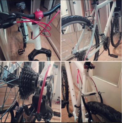

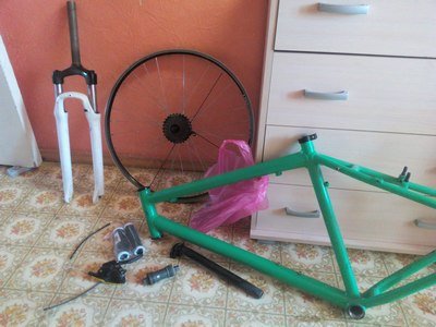

partymaker Опубликовано 13 ноября, 2016 Поделиться Опубликовано 13 ноября, 2016 Дорогие друзья! Во время ремонта обнаружил раму, вилку и т.д. продавать это - не серьезно, выкидывать жалко. Принято решение собрать первый MTB для сына подруги. Стоит задача собрать бюджетный, ездабельный велосипед, который научит юношу настраивать переключатели скоростей, менять покрыхи и клеить камеры и т.д. В общем приобщить к велокультуре) Буду рад выслушать ваши рекомендации/предложения. Что имеется: 1. Рама 19" (перекрашу) 2. Вилка под 29" колесо 3. Каретка квадрат под болт 4. Заднее колесо с трещеткой 5. Подседельный штырь 6. Грипсы. новенькие :3 Что ищу: 1. Вынос (диаметр штока 28мм) 2. Руль. 3. Монетки 4. Систему + педали 6. Покрыхи/камеры 7. Седло 8. Тормоза В-браке или диски (можно только назад) 9. Цепь. 10. то что я забыл перечислить. Спасибо! 1 Цитата Ссылка на комментарий Поделиться на другие сайты Поделиться
NF Опубликовано 13 ноября, 2016 Поделиться Опубликовано 13 ноября, 2016 Это что за лосось... то есть лось, должен быть сын подруги, чтобы залезть на 19" раму с 29 вилкой? пусть и на 26 колесе? 1 Цитата Ссылка на комментарий Поделиться на другие сайты Поделиться

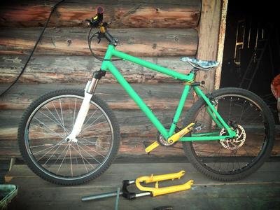

Енотовод Опубликовано 13 ноября, 2016 Поделиться Опубликовано 13 ноября, 2016 Может быть, просто плохо видно, но по-моему рулевая на раме дюймовая резьбовая, а вилка - 1 1/8". Чую, не срастется. Цитата Ссылка на комментарий Поделиться на другие сайты Поделиться
partymaker Опубликовано 13 ноября, 2016 Автор Поделиться Опубликовано 13 ноября, 2016 Может быть, просто плохо видно, но по-моему рулевая на раме дюймовая резьбовая, а вилка - 1 1/8". Чую, не срастется. Я на этом чуде сам месяц откатал а потом собрал в более адекватной цветовой схеме ) Так что всё ок) продолжаю искать детальки Цитата Ссылка на комментарий Поделиться на другие сайты Поделиться

Енотовод Опубликовано 18 ноября, 2016 Поделиться Опубликовано 18 ноября, 2016 (изменено) Я на этом чуде сам месяц откатал а потом собрал в более адекватной цветовой схеме А по мне так зеленый крокодил симпатичнее был :) Изменено 18 ноября, 2016 пользователем Енотовод Цитата Ссылка на комментарий Поделиться на другие сайты Поделиться
