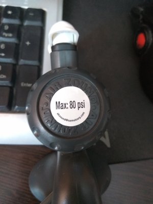

MrRISKCHIP Опубликовано 5 июля, 2017 Поделиться Опубликовано 5 июля, 2017 Дело было так, когда стоял на байке дудел, но воздух травил. Снял проверил в воде всё норм нигде, утечки нет. Накачал, второй день лежит всё, ок, ток не дудит при нажатии на кнопку, а только спускает воздух. Вопрос кто встречался? Как лечили? З.Ы. А так иногда хочется дунуть, а нечем( Цитата Ссылка на комментарий Поделиться на другие сайты Поделиться

MrRISKCHIP Опубликовано 6 июля, 2017 Автор Поделиться Опубликовано 6 июля, 2017 (изменено) воздух травит - это просто ниппель заменить. Сейчас не травит, сейчас звук не издаёт при нажать на кнопку После водных процедур надо было разобрать, просушить. Я так свой лечил Разбирал вдоль на две половины? Повертел присматривался вроде как спаян или кажется? Или вот эта крышка откручивается ? Изменено 6 июля, 2017 пользователем MrRISKCHIP Цитата Ссылка на комментарий Поделиться на другие сайты Поделиться
MrRISKCHIP Опубликовано 6 июля, 2017 Автор Поделиться Опубликовано 6 июля, 2017 Нашёл таки видос на ютубе Всё оказывается просто) Ток силёнок не хватает раскрутить) Цитата Ссылка на комментарий Поделиться на другие сайты Поделиться
