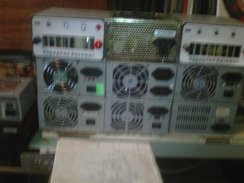

prYAn1k Опубликовано 28 февраля, 2018 Поделиться Опубликовано 28 февраля, 2018 Есть Блоки с 220 на 5вольт, Некотрые 3 выдают, с некоторыми еще что-то, всего порядка 25+ Фото 1 Фото 2 Цитата Ссылка на комментарий Поделиться на другие сайты Поделиться
Люцифер Опубликовано 19 марта, 2018 Автор Поделиться Опубликовано 19 марта, 2018 Есть Блоки с 220 на 5вольт, Некотрые 3 выдают, с некоторыми еще что-то, всего порядка 25+ Фото 1 Фото 2 привози-отремонтирую все-примерно по 300-400 рублей за ремонт одного блока-гарантия 60 дней либо 1000 часов наработки Цитата Ссылка на комментарий Поделиться на другие сайты Поделиться

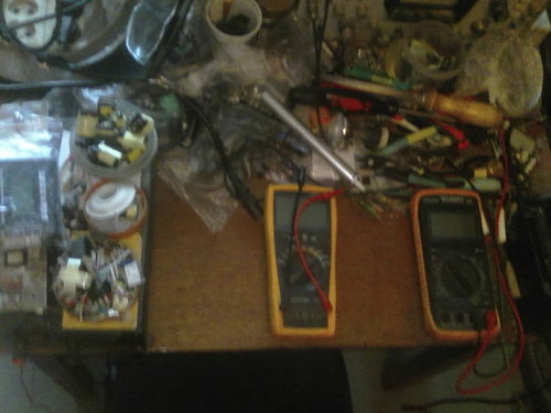

Тон Опубликовано 3 августа, 2018 Поделиться Опубликовано 3 августа, 2018 рабочий беспорядок вообще то понятие относительное, главное что человек занят любимым делом. схемотехника тема) Цитата Ссылка на комментарий Поделиться на другие сайты Поделиться

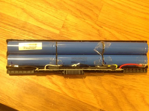

Focus Опубликовано 3 августа, 2018 Поделиться Опубликовано 3 августа, 2018 Нужно заменить аккумуляторы в батарейке ноутбука? Цитата Ссылка на комментарий Поделиться на другие сайты Поделиться
Люцифер Опубликовано 6 августа, 2018 Автор Поделиться Опубликовано 6 августа, 2018 давай заменю-но у меня есть только б-ушные аккумуляторы Цитата Ссылка на комментарий Поделиться на другие сайты Поделиться
Focus Опубликовано 7 августа, 2018 Поделиться Опубликовано 7 августа, 2018 Сколько стоит и куда принести? Цитата Ссылка на комментарий Поделиться на другие сайты Поделиться

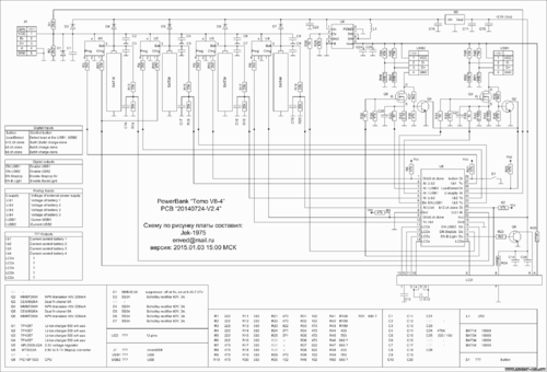

yar Опубликовано 14 ноября, 2018 Поделиться Опубликовано 14 ноября, 2018 (изменено) Сдох Power bank TOMO. 4 позиции для батарей 18650. Если поставить аккум на 3 и 4 позицию - показывает заряд аакума нормально, если поставить на 1 или 2 - уходит в режим зарядки, хотя внешнего питания нет. Судя по схеме сдох главный чип. Отремонтировать можно или проще выбросить? Изменено 14 ноября, 2018 пользователем yar Цитата Ссылка на комментарий Поделиться на другие сайты Поделиться
Люцифер Опубликовано 14 ноября, 2018 Автор Поделиться Опубликовано 14 ноября, 2018 можно выбросить эту навороченнную но довольно дурацкую на мой взгляд схему и поставить простую с сайта "паяльник"-тогда он станет меньше греться при работе ,но перестанет показывать уровень заряда каждого аккумулятора-будет показывать только уровень заряда всей батареи в целом-приноси ,сделаю тебе эту переделку за пару дней-цена вопроса 900 рублей Цитата Ссылка на комментарий Поделиться на другие сайты Поделиться

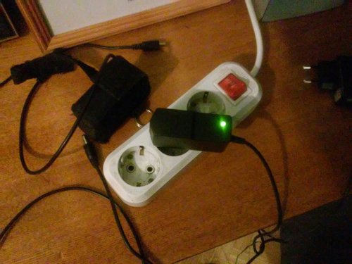

Андрей_S Опубликовано 25 ноября, 2018 Поделиться Опубликовано 25 ноября, 2018 Зарядник аккумулятор не заряжает. Зеленый индикатор горит и не мигает как раньше при зарядке. Со всеми тремя аккумами так. Ремонт возможен или проще новый? 1 Цитата Ссылка на комментарий Поделиться на другие сайты Поделиться
Люцифер Опубликовано 7 декабря, 2018 Автор Поделиться Опубликовано 7 декабря, 2018 вполне возможен-притаскивай ко мне домой сделаю за 200 рублей в лучшем виде Цитата Ссылка на комментарий Поделиться на другие сайты Поделиться

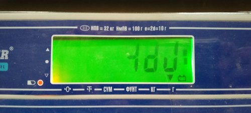

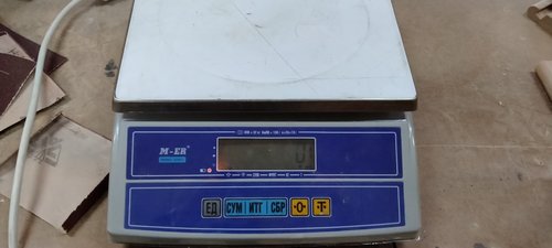

kern Опубликовано 3 ноября, 2020 Поделиться Опубликовано 3 ноября, 2020 Есть вот такие весы: Проблема в том, что цифры горят не полностью. Это можно вылечить? Цитата Ссылка на комментарий Поделиться на другие сайты Поделиться
Nomad Опубликовано 5 ноября, 2020 Поделиться Опубликовано 5 ноября, 2020 Теоретически можно попробовать, методом поддавливания шлейфа к матрице. Зовите меня тоже Алексей Цитата Ссылка на комментарий Поделиться на другие сайты Поделиться
A.T. Опубликовано 5 ноября, 2020 Поделиться Опубликовано 5 ноября, 2020 Если шлейф приклеен к плате без пайки, можно его аккуратно, через несколько слоев бумажного скотча прогреть паяльником. Перед этим убедившись, что плохой контакт в этом месте. Цитата Ссылка на комментарий Поделиться на другие сайты Поделиться
