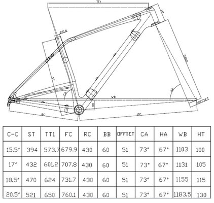

DeCru Опубликовано 21 августа, 2018 Поделиться Опубликовано 21 августа, 2018 (изменено) че по гео? З.Ы. верхняя труба нипопацански сделана) Изменено 21 августа, 2018 пользователем DeCru Цитата Ссылка на комментарий Поделиться на другие сайты Поделиться
Тимофей Опубликовано 22 августа, 2018 Поделиться Опубликовано 22 августа, 2018 4 часа назад, DeCru сказал: верхняя труба нипопацански сделана) это никто не заметит на скорости, потому что правое перо позволит вкрячить 56й овал Цитата Ссылка на комментарий Поделиться на другие сайты Поделиться
DeCru Опубликовано 22 августа, 2018 Поделиться Опубликовано 22 августа, 2018 зато самому коленками об нее биться, да нафиг оно бы надо) Цитата Ссылка на комментарий Поделиться на другие сайты Поделиться

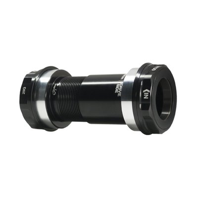

FAZer Опубликовано 22 августа, 2018 Автор Поделиться Опубликовано 22 августа, 2018 (изменено) 9 часов назад, DeCru сказал: че по гео? З.Ы. верхняя труба нипопацански сделана) у меня 20.5" ну и собственно по ссылке фотка конкретно моей рамы )) Рич 453, вынос будет 70мм -17градусов. Относительно Сармы посадка надеюсь останется той же, угол на морде тоже (я буду ставить 120мм(510мм по сэгом) вилку при номинале 140мм(530мм)) вынос на 2см короче, рич на 2см больше. Каретка будет чуть ниже, но я ей ничего не цепляю. перья станут короче на 3см Главное, чтобы подсиделка с изгибом позволила нормально сесть )Система будет нейтрино солид (вес эта надёжность, я даже Хоп про 4 со стальным барабаном купил) Получилось купить единственную 175мм из под полы, когда их уже месяц не было в продаже. Овал будет на 32, как и сейчас Каретку уже пставил ) е.13. завиничвающаяся, антискрипучая. весит голая рамка в районе 1.4кг верхняя труба сантиметров 6шириной, наверное будет удобно сидеть )) Изменено 22 августа, 2018 пользователем FAZer Цитата Ссылка на комментарий Поделиться на другие сайты Поделиться

LEWUI Опубликовано 22 августа, 2018 Поделиться Опубликовано 22 августа, 2018 Циферки прям хороши. Цитата Ссылка на комментарий Поделиться на другие сайты Поделиться
DeCru Опубликовано 22 августа, 2018 Поделиться Опубликовано 22 августа, 2018 по перьям збс, по стендоверу и ричу беда) так-то для 19 ростовки нормальный рич это 460-510, а тут в 20.5 размере меньше) и эта 70 вынос не длинновать?) Цитата Ссылка на комментарий Поделиться на другие сайты Поделиться
FAZer Опубликовано 22 августа, 2018 Автор Поделиться Опубликовано 22 августа, 2018 Мне же кантри катать :) стендовер меня устраивае Цитата Ссылка на комментарий Поделиться на другие сайты Поделиться
DeCru Опубликовано 22 августа, 2018 Поделиться Опубликовано 22 августа, 2018 3 минуты назад, FAZer сказал: Мне же кантри катать :) стендовер меня устраивае да один фиг неудобно, тыж с дроппером Цитата Ссылка на комментарий Поделиться на другие сайты Поделиться
