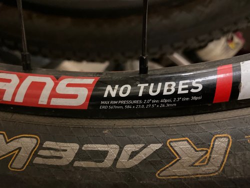

ivanzoid Опубликовано 16 июля, 2020 Поделиться Опубликовано 16 июля, 2020 2 минуты назад, sss сказал: не лопнет, правда я камерно качал и не надолго, что бы покрышка на обод села ты тоже невнимательно читаешь, я ж написал бескамерно) вот кстати что у меня написано на ободе 23мм внутренней под 2.1-2.3 резину: Цитата Ссылка на комментарий Поделиться на другие сайты Поделиться
sss Опубликовано 16 июля, 2020 Поделиться Опубликовано 16 июля, 2020 1 час назад, ivanzoid сказал: ты тоже невнимательно читаешь, я ж написал бескамерно) я внимательно читаю, но думаю что 60-80 пси даже для камерных опасно, разговор о мтв, если что, на шоссейнике, понятно, это просто нормальное рабочее давление Цитата Ссылка на комментарий Поделиться на другие сайты Поделиться

DeCru Опубликовано 17 июля, 2020 Поделиться Опубликовано 17 июля, 2020 10 часов назад, ivanzoid сказал: ты тоже невнимательно читаешь, я ж написал бескамерно) вот кстати что у меня написано на ободе 23мм внутренней под 2.1-2.3 резину: потому что стенсы пластилин у мавиков в мануалах с 2007 вообще ничего не поменялось. Цитата Ссылка на комментарий Поделиться на другие сайты Поделиться
