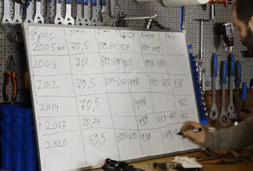

Геометрия эпиков по годам
Изменено пользователем Ценный Юрий
17 минут назад, Ценный Юрий сказал:
Да, до спешей медленно доходило.
только в этом году нормально сделали
https://www.specialized.com/us/en/s-works-epic/p/175233?color=281542-175233&searchText=97620-0102
