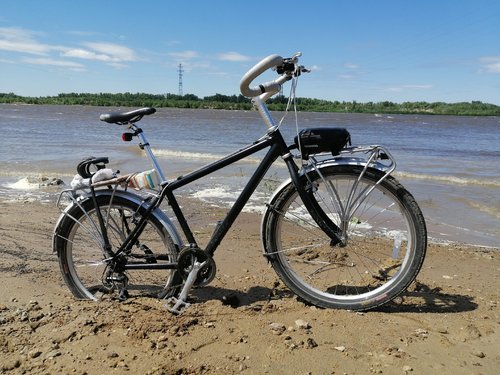

PegasMiRON Опубликовано 7 января, 2021 Поделиться Опубликовано 7 января, 2021 (изменено) Порой наступает тот день когда в твоем велосипеде стоковыми остаются лишь рама и вынос. Так произошло и у меня с моим Нордвеем Дабы не перегружать первое сообщение и не делать тяжелой шапки, пусть здесь будет расположена лишь актуальная на данный момент информация, а истории и планы на будущее будут выложены ниже. Актуальное фото: Изменено 8 января, 2021 пользователем PegasMiRON 4 Цитата Ссылка на комментарий Поделиться на другие сайты Поделиться

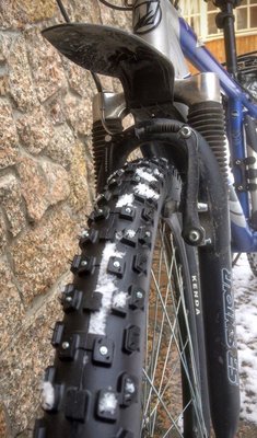

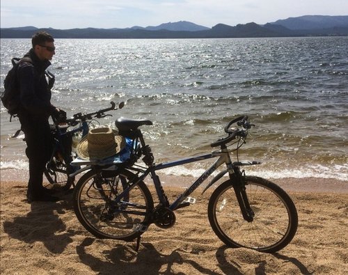

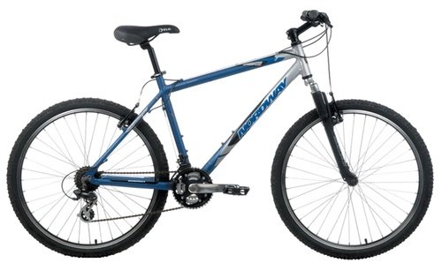

PegasMiRON Опубликовано 7 января, 2021 Автор Поделиться Опубликовано 7 января, 2021 (изменено) ИСТОРИЯ 2007 год Был выпущен велосипед Nordway Canon 2007 2009 год Я пошел с отцом в спортмастер и по скидке, мы купили ЖТ аваланч2.0 и Нордвей каньон. Что я тогда знал о велосипедах? То что на нем можно кататься во дворе в парке и даже ездить на дачу (учхоз район двух мостов). Технические мои знания были нулевыми, а навыки управления начально-бытовыми. Что из себя представлял велосипед? А вот что. Недорогой горный Hard tail, на алюминиевой раме с геометрией аля кросс-кантри Спойлер Размеры рамы 18 (мой рост 189см) ну так мне посоветовал продавец спортмастера Пружинно-эластомерная вилка Suntour M2000 с шикарными 63 миллиметрами хода Конструкция рулевой колонки неинтегрированная, безрезьбовая (что очень хорошо) Диаметр колес 26 дюймов Двойные алюминиевые обода Злая резина тормоза ободные Трансмиссия: Количество скоростей 21 Задний переключатель Shimano Acera RD-M340 Передний переключатель Shimano FD -TZ30 Комборучки Shimano ST-EF50-7 Рулевая: неинтегрированная Трещетка Shimano MF-TZ07 Количество звезд системы 3, число зубьев 42-34-24 Седло: Velo (комфортное) Подсидел: 300мм сталюка 27,2мм одноболтовый Руль: слегка изогнутая стальная палка 25.4мм Вынос: Алюминиевый 90мм двухболтовый Грипсы: резиновые серые удобные В итоге я получил его свой первый сурьёзный велик. Он был мне мал (но кто бы мне о том сказал) В тот момент я не был активным катальцем и не был им до 2015 года по этому из всех улучшений велосипеда были чудные длинные рожки ВВВ небольшая подседельная сумочка однодиодная фара «кошкин глаз» и невнятая задняя моргалка. И так время шло и в 2015году это случилось. Была осень и у меня случился отпуск. При том я ходил учится в школу живописи Анатолия Мовляна, что была расположена на набережной в сквере (где флора проходит) и имела отличную велопарковку. Так как городской транспорт туда не ходит - остановки далеко я стал добираться до туда на велосипеде. Ежедневные поездки мне понравились. Сменив место работы в следующем году (Ленина 17. второй этаж «Мир увлечений»). Я стал пользоваться велосипедом как транспотом. Весной 2016 года мой велосипед прошёл первое в своей нелегкой жизни ТО. ТО было обширным. Замена трансмиссии: трещётки, цепи, системы, каретки, замена втулок на quando переднего обода, ну колодок и тросиков разумеется. Также были установлены первые быстросъемные крылья, грипсы с замками (что были мега комфортными но недолговечными). Мне были показаны следы на раме от небрежного обращения и запущенных восьмерок. Из забавного: хомут седла был установлен вверх ногами. Ещё я хотел поменять и подсидел. Но его не было. В итоге через неделю заказал с Китая. Весной 2016 года я часто, один или с племянником, ездил на БМХ трассу в парке 30-летия ВЛКСМ. Катались прыгали учились. Вскоре я добился первых результатов - БМХ трасса и короткий подсидел (выдвинутый по самое нихачу) сломали мне раму. Пошла горизонтальная трещина. В итоге раму пришлось подрезать (около сантиметра) а к началу лета пришел новый подсидел, хорошей длинны. С тех пор и до лета 2019 года мой велик страдал «недежанием штыря» как временные меры помогали: 1000 капелек сурер-клея (наносишь на подсидел и сушишь, ВОНЯЕТ страшно, хватает на пару месяцев), Упор-замок (U-lock стоит распоркой между седлом и багажником) погнул багажник. Вопрос закрыла замена хомута на болтовой. Лето 2016 года было годом открытий и прогресса я изучал мат.часть. ежедневно катал на работу и, через день, на учебу. В этом же году узнав о “цепной реакции” штудировал форум. Решил для себя вцупить в ЦР только после того как сделаю сотню. Сделелал полтинник. (Омск-Сказка) устал не особо, и на следующий выходной сделал 100 (Омск-Сказка-Омск). 28 сентября 2016 я попал в ДТП Это было на улице Масленикова, теплым солнечным утром, когда я яростно вкручивал по дороге на работу. Все случилось быстро. Пассажир решил покинуть, запаковавшееся в положенном месте но неположенным образом, такси и открыл дверь, буквально в метре от меня. УДАР. ПОЛЕТ ПАДЕНИЕ УДАР ЗАТЫЛКОМ О АСФАЛЬТ, МАТ, ОТКАТЫВАНИЕ С ПРОЕЗЖЕЙ ЧАСТИ, и уже затем оттаскивание велосипеда. Из открытой на 180 градусов двери вышел пассажир с глазами по полчашки. Затем вышел водитель. Я отзонился на работу - сообщить о задержке. Я осмотрел поврежения : На мне были только ссадины даже одежду не порвал. Велосипед пострадал сильнее - Удар приняла на себя комборучка схватив ребро двери (Диск цифиерблата манетки был разрублен до середины) Стальной руль погнут. Автомобиль: Смятая дверь (в месте удара и возле дверной петли) и помятое распхнувшейся дверью крыло. С водителем по имени Хдр, мы решили на месте (я не хотел ругаться) Он оплатил мне 1000р и мы написали о том что претензий друг к другу не имеем. Этой тысячи мне хватило чтоб заменить комборучку за 750р. Но не хватило чтоб помнять шлем (трещины внутри которого я замеил лишь через день) Близились холода но я находился в эйфории, и крайне не хотел расставаться с велосипедом. Решив уйти в зиму. Стал готовится основательно и по науке. Нужны были зимние шины с шипами. Покрышки, что защитят меня от падений, покрышки что надежно держат. И они были найдены - мощная четырёхрядная и бюджетная Кенда клондайк. С явным агрессивным протектором и кучей плоских шипов, что обеспечивали отличное сцепление и отвратный накат. Так же осенью я поставил широкий багажник новую и новую фару-маячок на 5 светодиодов. Так я и ушёл в зиму. Первая зима на велосипеде это нечто особенное, кто пережил это тот запомнит на долго. Если же нет, то вам пожалуй и не понять. Одно скажу, скил управления байком растет, как руление так и педалирование. И есть куча новых ощущений, что летом вам наврятли удастся получить. Видео с Новогодней Покатушки. ПРодолжение следует... Изменено 8 января, 2021 пользователем PegasMiRON 4 Цитата Ссылка на комментарий Поделиться на другие сайты Поделиться

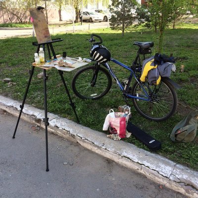

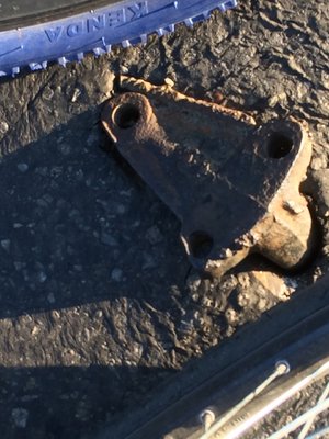

PegasMiRON Опубликовано 8 января, 2021 Автор Поделиться Опубликовано 8 января, 2021 (изменено) История часть вторая. Поднаторев за зиму и поминуя прошлые заслуги, я решился, с моим товарищем, отправится в настояшее туристическое путешествие паралельно пописывая этюдики. Так вышло что старый нордвей тогда был моим единственным велосипедом. И к путешествию он пережил пару апгрейов. Был заменен задний переключатель аналогичным по причине растянувшейся пружины натяжителя. Была заменена задняя трещотка на шимановскую японскую улучшенного качества, система на асеру, передний обод на пистонированый Aleksrims Был установлен руль бабочка с приятной толстой пробковой обмоткой. И полусликовые шины кенда. Были заменены стоковые вибрейки на тектро, по причине поломки. Для проверки оборудования мы совершили скату в Ачаирский монастырь где беспрепятственно вошли на территорию с велосипедами и пусть мы не катались по территории, но были изгнаны злобной монашкой кричащей что то невнятное про искушение. Товарищ ехал скатку на очень злых и дубовых китайских покрышках, ему было тяжелее, Он выдержал это молча. А на следующий день купил полуслик Kenda Khan как у меня, но без антипрокольного слоя и синего цвета (видимо, чтоб не перепутали, если что) В итоге мы собрали велобаулы (я пик99.60л он патриотичный красный Riеgel 45л) и ранним майским утром двинули в поход. Я на нордвее он на джианте с хт обвесом. В первый день пути весёлые и бодые легко и весело катили. Вечером когда стемнело продолжили катить и спать легли ближе к 2 ночи поставив палатку в берязнячке. Догадываетесь что было на следующее утро ведь мы без особой вкатки проехали 200км? А было всё хорошо, шел дождь и мы решили особо не спешить. Товарищ дрых я гулял жег печь-щепочницу и готовил завтрак. Потом опять гулял. В итоге стартанули мы около 16:00 и проехали за второй день километров 30. По дороге на озера больше дождей небыло. Мы ехали на юг любуясь красотами северного Казахстана; полями степями и перелесками, степями элеваторами, степями и небольшими камерными деревеньками средь степей, степями и степями, и горами что поначалу виднелись на горизонте бескрайных степей, мелкими речушками что текли по плоским как стол степям в овражках, а ещё средь степей попадались озерца и болота. А еще был степной ветер что дул нам вбок заставляя вилять. Ночевали мы несколько раз в перелесках или просто кустах кои порой нужно было еще найти в этой степи. Да степей в Казахстане много. Вот наконец мы стали приближаться к Боровому появился рельеф холмы, а затем и горы. Подъехав к озеру мы нашли жилье, с душем кроватями и газовой кухней самообслуживанья. Был не сезон, народу было мало. Там мы и заночевали. На следующий день, проехав по отличной, новой, но недостроенной велодорожке и по крупнощебенчатой строительной дороге мы переехали на соседнее озеро. На берегу, которого заночевали в палатке. Ночью нас разбудили испуганные рыбаки и стали интересоваться не являемся ли мы подводными охотниками, ибо они там сетей кругом понаставили. Но нет, мы были велотуристами. Из борового по трассе мы поехали на Кокшетау а от туда на озеро Чалкар. Километров за 50 до него мы заночевали. На следующий день был лютый мордодуй мы проехал километров 20 и упали без сил, ждали вечера. Когда ветер стих мы добрались до озера. На Чалкаре мы остановились в “чёрной лагуне” там было закрыто сезон не начался ещё, мы разбили палатку на пляже и стали ночевать. Ночью к нам пришел сторож. Всё закончилось хорошо и мы спали спокойно. Утро было хорошим мы искупались и поели, но пришли тучи и начался мокрый ПИПЕЦ. Лил сильный дождь. К нам снова пришел сторож и предупредил о похолодании предложив перебраться в утепленный домик. Это мы и сделали, отблагодарив сторожа ништяками и табаком. Ночью был минус, и по прогнозам, далее минус должен был прогрессировать. Посему мы выдвинулись в обратный путь только вечером, педалили всю ночь напролет. Бодрые, отдохнувшие полтора дня, мы сделали вторую двухсотку. Ночевали когда расцвело и потеплело, а еще в этот день нас накормили обедом, в обмен на историю нашего путешествия, местные жители. Далее все было неплохо, из интересного мы нашли клык белаза что торчал в асфальте посреди дороги, этот клык я привез в Омск как сувенир. Последние пятьдесят километров по Казахстану, стоили мне вилки и покрышки. Что там было? Ремонт дороги там был и очень крупный щебень. Вилка моя устала и потеряла жесткость (зафиксировав колесо, можно было на несколько градусов поворачивать руль, при этом ноги вилки теряли параллельность) а покрышка давала ощущение что кто то едет рядом и монотонно попихивает мой велобаул. Так я и доехал до Омска радуясь, что эта поломка случилась в конце пути. Продолжение следует Изменено 8 января, 2021 пользователем PegasMiRON 4 Цитата Ссылка на комментарий Поделиться на другие сайты Поделиться

PegasMiRON Опубликовано 8 января, 2021 Автор Поделиться Опубликовано 8 января, 2021 (изменено) 1 час назад, DeCru сказал: - тебе купили Нордвей - ты ничего не знал о велосипедах (теперь знаешь) - велосипед тебе мал (теперь об этом знаешь) - ты до сих пор ездишь на нем Чтоб нормально ездить пришлось менять обвес. Первое это нестандртный штырь. Второе руль бабочка (перевернутый) Третье башня из колец на новой необрезной вилке о которой я ещё ничего не рассказал. Всё это меняло посадку Не проще ли было купить раму по размеру? Явно Проще и дешевле. Но я развивался с этим великом параллельно. И смысла перекидывать запчасти с этого велика не было - запчасти изначально то были так себе. Результат это велосипед под мой рост но с очень короткой базой. Изменено 8 января, 2021 пользователем PegasMiRON Цитата Ссылка на комментарий Поделиться на другие сайты Поделиться
