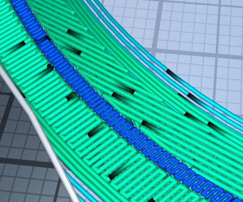

ivanzoid Опубликовано 7 марта, 2021 Поделиться Опубликовано 7 марта, 2021 В 07.03.2021 в 11:10, A.T. сказал: Чем лучше другие слайсеры для пока еще нетребовательного пользователя 3Д принтера? Я недавно столкнулся с тем, что кура просто не может корректно сделать одинарную стенку (не в режиме вазы), вместо одного прохода делает два. PS. Похоже она неверно работает когда вообще нечётное количество линий в стенке: Цитата Ссылка на комментарий Поделиться на другие сайты Поделиться
FAZer Опубликовано 9 марта, 2021 Автор Поделиться Опубликовано 9 марта, 2021 Вот например типовое поведение куры Я понимаю когда ей пользуются ребята с 10+ летним стажем, которые уже нашли рецепты комбинаций сотен крутилок которые заставляют слайсер делать то, что нужно. Но зачем начинать с неё в 2020/21 годах - янизнаю. Цитата Ссылка на комментарий Поделиться на другие сайты Поделиться

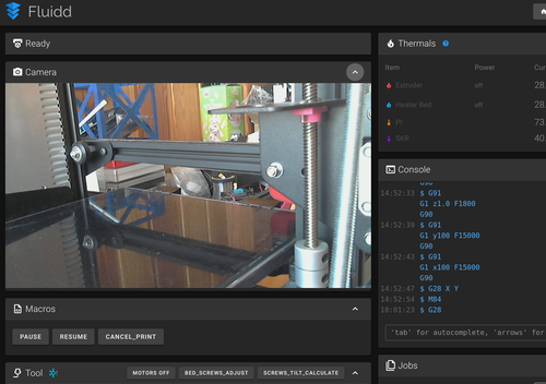

FAZer Опубликовано 16 марта, 2021 Автор Поделиться Опубликовано 16 марта, 2021 (изменено) Я знаю только одно подверждённую сильную сторону SBS - он хорошо постобрабатывается лимоненом и становится очень прозрачным. ну и правда, можт посушить на всякий случай === А я себе запилил сенсорлесс-хоминг по ХУ и камеру наблюдения из старой вебки ? Изменено 16 марта, 2021 пользователем FAZer Цитата Ссылка на комментарий Поделиться на другие сайты Поделиться

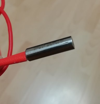

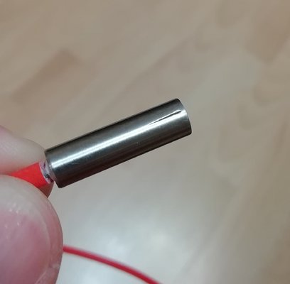

A.T. Опубликовано 17 марта, 2021 Поделиться Опубликовано 17 марта, 2021 В 16.02.2021 в 22:05, FAZer сказал: Кто купит титанаэро, следуйте инструкции )) Там есть какой-то болт который при перетяжке надежно убивает подшипники. Доехал таки до меня титан, но мало того что пластиковая половина с трещинами и винтом пошла, на гильзе нагревателя есть трещины. Это сильно плохо? Цитата Ссылка на комментарий Поделиться на другие сайты Поделиться
FAZer Опубликовано 17 марта, 2021 Автор Поделиться Опубликовано 17 марта, 2021 На нагревателе вообще всеравно, при условии что он работает Цитата Ссылка на комментарий Поделиться на другие сайты Поделиться

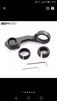

A.T. Опубликовано 17 марта, 2021 Поделиться Опубликовано 17 марта, 2021 (изменено) 26 минут назад, FAZer сказал: На нагревателе вообще всеравно, при условии что он работает Сопротивление вроде в норме - 13.5 Ом. Собирать буду ближе к выходным, надеюсь ничего больше не вылезет. P. S. Адаптер для крепления на стандартный кронштейн можно Соркинский использовать или есть варианты? Изменено 17 марта, 2021 пользователем A.T. Цитата Ссылка на комментарий Поделиться на другие сайты Поделиться
FAZer Опубликовано 17 марта, 2021 Автор Поделиться Опубликовано 17 марта, 2021 Поищи, вдруг какой-то больше понравится ) Цитата Ссылка на комментарий Поделиться на другие сайты Поделиться
A.T. Опубликовано 17 марта, 2021 Поделиться Опубликовано 17 марта, 2021 1 час назад, FAZer сказал: Поищи, вдруг какой-то больше понравится ) Если бы я знал что мне больше понравится... Начну с Соркина. Цитата Ссылка на комментарий Поделиться на другие сайты Поделиться
