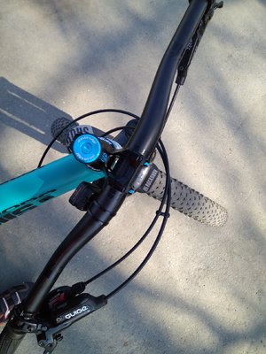

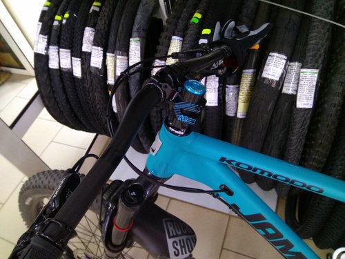

Mask Опубликовано 6 мая, 2021 Автор Поделиться Опубликовано 6 мая, 2021 Говоря о карбоновом руле - я хотел приобрести руль такой же длины, 780-790 мм, как и стоял, но с подъемом 20 гр. и нужными углами. Я планировал купить алюминиевый руль,, однако уговорив друга (пока гостил) свозить меня в Тюменский Триал спорт, я был удивлён наличию в продаже классных вещиц, по ценам 15/18 годой со скидками. В итоге я покупаю карбоновую Тиогу, с углами которые мне были нужны (а это очень не просто найти), да ещё и не в дрищавом тонкостенном варианте, по цене ниже Алюминиевых рулей каталога 20/21. Вот в принципе так все сошлось. А вот будет заметно - я иллюзий не испытываю. Здесь я больше доволен именно параметрами руля. Обычно как - фирму выбрал, длина есть нужная, а сочетание углов не то, что хочется. Цитата Ссылка на комментарий Поделиться на другие сайты Поделиться

Mask Опубликовано 7 мая, 2021 Автор Поделиться Опубликовано 7 мая, 2021 (изменено) 16 часов назад, FAZer сказал: 20мм? Да, опечатка вышла. Tioga LONGHORN C 20R. Причем он в другом дизайне, чем на картинке в магазине. 780 мм, подъем 20 мм, изгиб 9 гр. загиб вверх 5 гр. Был практически прямой, с небольшим подъемом. На втором сейчас стоит Reverse BASE Длина: 790 мм Подъем : 18 мм Загиб назад: 7° Загиб вверх: 5° Я искал с загибом назад как раз 9 гр. и подъемом 20 мм. Как определяющие параметры. Изменено 7 мая, 2021 пользователем Mask Цитата Ссылка на комментарий Поделиться на другие сайты Поделиться

Mask Опубликовано 7 мая, 2021 Автор Поделиться Опубликовано 7 мая, 2021 12 часов назад, girlrider сказал: почему именно такие углы выбрал? На руле ест риски, для укорачивания. Хотя даже если их нет, это не важно, можно замерять самому. Я использую рули 790 и 780 мм. Прямой длинный руль без подъема, или с небольшим подъемом до 10 гр. заметно "поигрывает" на кочках и как по мне по ощущениям, например как вариант - приходится более сосредоточенно заскакивать на препятствия, на которые накатом не заедешь, не так легко колесо закидывать . Я имел возможность сравнивать, хотя и с прямым не критично в принципе. А вот угол загиба это важно, длинный руль идёт в разрез с принятыми правилами положения рук и кистей, маленький загиб приводит к не естественному положению кистей, болят иной раз, это ощущается при долгой езде. Цитата Ссылка на комментарий Поделиться на другие сайты Поделиться

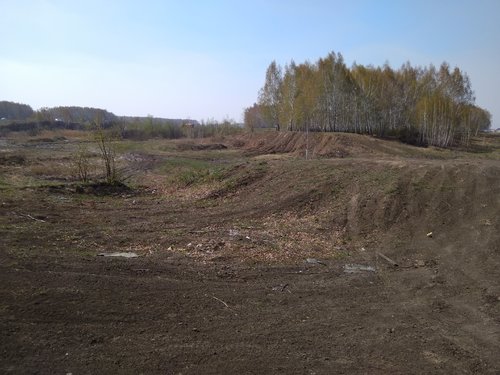

Mask Опубликовано 7 мая, 2021 Автор Поделиться Опубликовано 7 мая, 2021 (изменено) Прокатился сегодня по делам и заехал на мототрассу у ст. Пламя, для полноты ощущений. Геометрия руля - как я и хотел, остался доволен. Про карбон - руль жёсткий, конкретно этот, не "играет", в остальном - руль как руль. В целом ощущения обычные. На обратном пути, проехав Чукреевку, на светофоре затормозил резко и..... руль провернуло. 3.14 - ц как это неприятно, стремно, 56-е шипы из педалей выстрелили сами, так бы в лучшем случае просто упал. При этом вспоминаю, что ключи остались в мини гидраторе, с которым ездил на Первомай. Добрался до т. д. На Конева и там немного подтянул. В общем сижу и думаю, точнее пью кофе, пора за дочей в садик - моя паста не сработала, шершавая поверхность руля не помогла, затягивал по науке. Кто может посоветует чем смазать, тянуть сильно не хочу. Изменено 7 мая, 2021 пользователем Mask Цитата Ссылка на комментарий Поделиться на другие сайты Поделиться
