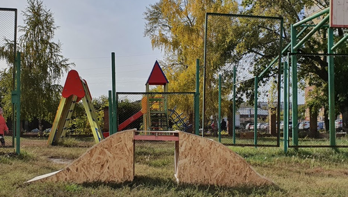

FAZer Опубликовано 28 сентября, 2019 Поделиться Опубликовано 28 сентября, 2019 Раз грунт на зелени ни к черту 2 Цитата Ссылка на комментарий Поделиться на другие сайты Поделиться
Danko Опубликовано 28 сентября, 2019 Поделиться Опубликовано 28 сентября, 2019 На ТЭЦ куда-нибудь можно было такую штуку. Цитата Ссылка на комментарий Поделиться на другие сайты Поделиться

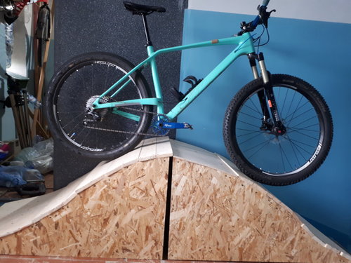

FAZer Опубликовано 4 октября, 2019 Поделиться Опубликовано 4 октября, 2019 (изменено) Короткие заметки про технологие. Фанера лудше для всего, деревянный настил из 20мм досточек - играет пипец, пришлось подклаывать брусъ под каждую. OSB для боковин норм, но значительно хлипче фанеры. === При испытании вышло, что тестовый столик коротковат ? По геометрии - надо подровнять приземление (сейчас приземление это просто обрезок от вылета) и нарастить стол раза в три. ну и наверное все же надо уменьшать высоту, т.к с высоким седлом совсем некомфортно (настолько, что я даже и не пробовал!) В конце мы прост открутили стол и приземление и я пару раз сэйфово бахнул с 60см в травку ) вилка пробивается на ура. Если ехать наоборот, то вылет прокачивается просто офигенно. Поэтому для базовых кочек надо делать плавные очертания и высоту гдет сантиметров 30 Изменено 4 октября, 2019 пользователем FAZer 1 Цитата Ссылка на комментарий Поделиться на другие сайты Поделиться
sss Опубликовано 4 октября, 2019 Поделиться Опубликовано 4 октября, 2019 41 минуту назад, FAZer сказал: настолько, что я даже и не пробовал! ага! боишься! Цитата Ссылка на комментарий Поделиться на другие сайты Поделиться
DeCru Опубликовано 4 октября, 2019 Поделиться Опубликовано 4 октября, 2019 я оклемаюсь и затестю на днях, не пили пока ниче) проще по 25 см нарастить ширины и чередовать высоту секций 60 и 30 см, чем все по 35-45 делать, а то easy mod будет Цитата Ссылка на комментарий Поделиться на другие сайты Поделиться
