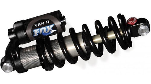

krazymouse Опубликовано 16 ноября, 2016 Поделиться Опубликовано 16 ноября, 2016 ну прикольное ж видео :lol: единственная пружинная вилка с которой я имел дело вообще не работала, вытаскивание чего то из неё точно не изменило бы этого факта :P ну пружинные разные бывают. WB,FOX тоже делали пружинные. на них до сих пор народ фап-фап-фап делает. Цитата Ссылка на комментарий Поделиться на другие сайты Поделиться
mardos Опубликовано 16 ноября, 2016 Поделиться Опубликовано 16 ноября, 2016 ну тут явно не об этом разговор шел :lol: Цитата Ссылка на комментарий Поделиться на другие сайты Поделиться
krazymouse Опубликовано 16 ноября, 2016 Поделиться Опубликовано 16 ноября, 2016 я про вилки. знакомая пару лет назад долго сомневалась, брать ли фокс ванилла. уговорил. в восторге. не так давно WB проскакивала на ебее. пружинная. ушла за 16к. у пружины иные характеристики сжатия, и при прочих равных воздушка лучше только двумя вещами- легкой настройкой под любой вес райдера (пружина в этом случае требует замены) и собственным весом. Цитата Ссылка на комментарий Поделиться на другие сайты Поделиться
mardos Опубликовано 16 ноября, 2016 Поделиться Опубликовано 16 ноября, 2016 (изменено) ну дык в ценовом сегменте пружинных амортов вес не имеет значения тока в дисциплинах где надо падать вниз на велосипеде. канкрики относительно недавно вроде выпускали треиловый-ендурный аморт(задний офк) с пружиной из наноспрлава, которая позволила практически сравняться с воздушками по весу :) но это игрушка для гиков естесно. Изменено 16 ноября, 2016 пользователем mardos Цитата Ссылка на комментарий Поделиться на другие сайты Поделиться
