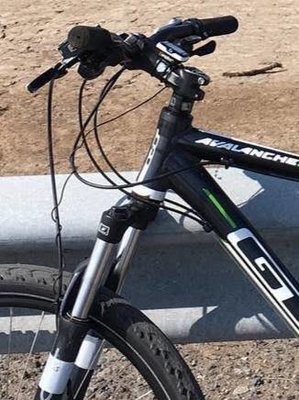

mk13inc Опубликовано 26 апреля, 2022 Поделиться Опубликовано 26 апреля, 2022 5 часов назад, S@ruman сказал: Насколько я помню во всех Аваланчах полуинтеграшка 44я, но давайте убедимся ? @mk13inc запили плиз нам фото своего рулевого стакана Сейчас велосипед в мастерской, планирую забрать только завтра вечером. Из фоток, что есть: Цитата Ссылка на комментарий Поделиться на другие сайты Поделиться
krazymouse Опубликовано 26 апреля, 2022 Поделиться Опубликовано 26 апреля, 2022 5 минут назад, mk13inc сказал: Сейчас велосипед в мастерской, планирую забрать только завтра вечером. Из фоток, что есть: нормально встанет Цитата Ссылка на комментарий Поделиться на другие сайты Поделиться

mk13inc Опубликовано 4 мая, 2022 Поделиться Опубликовано 4 мая, 2022 Пожалуй, квест с вилкой можно считать завершенным ? Цитата Ссылка на комментарий Поделиться на другие сайты Поделиться
S@ruman Опубликовано 4 мая, 2022 Поделиться Опубликовано 4 мая, 2022 Подробности в студию! Судя по фото работал токарь. Где брал подшипник в нижнюю чашку? Только не говори, что подшипник в стакане родной полуинтегрированный, а это просто кольцо-проставка ? Цитата Ссылка на комментарий Поделиться на другие сайты Поделиться
mk13inc Опубликовано 4 мая, 2022 Поделиться Опубликовано 4 мая, 2022 13 минут назад, S@ruman сказал: Подробности в студию! Судя по фото работал токарь. Где брал подшипник в нижнюю чашку? Только не говори, что подшипник в стакане родной полуинтегрированный, а это просто кольцо-проставка ? Всю работу по интеграции вилки выполнил Юрий из мастерской RIDE. За техническими подробностями лучше к нему лично... Цитата Ссылка на комментарий Поделиться на другие сайты Поделиться
