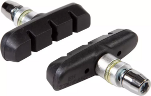

U-man Опубликовано 31 августа, 2023 Поделиться Опубликовано 31 августа, 2023 как по-умному называются сферические шайбы, которыми нивелируют корявые крепежи калиперов? Цитата Ссылка на комментарий Поделиться на другие сайты Поделиться
sss Опубликовано 31 августа, 2023 Поделиться Опубликовано 31 августа, 2023 хороший вопрос. не знаю как по умному, но знаю где их брать без проблем Цитата Ссылка на комментарий Поделиться на другие сайты Поделиться
U-man Опубликовано 1 сентября, 2023 Поделиться Опубликовано 1 сентября, 2023 так и не узнав, как они зовутся по умному, нашел на али по фразе "подкладки тормозные"))) 2 Цитата Ссылка на комментарий Поделиться на другие сайты Поделиться
sss Опубликовано 2 сентября, 2023 Поделиться Опубликовано 2 сентября, 2023 В 01.09.2023 в 13:58, U-man сказал: "подкладки тормозные" подкрадули тормозные :) Цитата Ссылка на комментарий Поделиться на другие сайты Поделиться

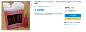

sss Опубликовано 9 июня, 2024 Поделиться Опубликовано 9 июня, 2024 расскажите, а что нынче используют вместо фирменной минералки для тормозов шимано? а то всё до этого были тормоза на доте и тормозуха за копейки на каждом углу продаётся, а чем шиману кормить не знаю Цитата Ссылка на комментарий Поделиться на другие сайты Поделиться
DeCru Опубликовано 9 июня, 2024 Поделиться Опубликовано 9 июня, 2024 (изменено) 7 часов назад, sss сказал: расскажите, а что нынче используют вместо фирменной минералки для тормозов шимано? а то всё до этого были тормоза на доте и тормозуха за копейки на каждом углу продаётся, а чем шиману кормить не знаю у меня тупо канистра куплена была давно и все та что слева))) Изменено 9 июня, 2024 пользователем DeCru 1 Цитата Ссылка на комментарий Поделиться на другие сайты Поделиться
Bepx Опубликовано 10 июня, 2024 Поделиться Опубликовано 10 июня, 2024 запасливый хомяк :-D Цитата Ссылка на комментарий Поделиться на другие сайты Поделиться
sss Опубликовано 10 июня, 2024 Поделиться Опубликовано 10 июня, 2024 12 часов назад, DeCru сказал: у меня тупо канистра куплена была давно и все та что слева))) далековато до тебя ехать.... Цитата Ссылка на комментарий Поделиться на другие сайты Поделиться
DeCru Опубликовано 10 июня, 2024 Поделиться Опубликовано 10 июня, 2024 4 часа назад, Bepx сказал: запасливый хомяк :-D маленький бутылек просто стоил тогда процентов на 30 дешевле канистры)) 21 минуту назад, sss сказал: далековато до тебя ехать.... на фетбайкере написано что мелкие бутылки есть в наличии, но я хз за магаз никогда не брал там Цитата Ссылка на комментарий Поделиться на другие сайты Поделиться
sss Опубликовано 10 июня, 2024 Поделиться Опубликовано 10 июня, 2024 3 часа назад, DeCru сказал: на фетбайкере написано что мелкие бутылки есть в наличии, но я хз за магаз никогда не брал там в этих европах проще до ближайшего магазина дойти, чем с России заказать энивей, песок зло :) буду придумывать как это улучшить, учитывая что лобстеры перестали выпускать Цитата Ссылка на комментарий Поделиться на другие сайты Поделиться
DeCru Опубликовано 10 июня, 2024 Поделиться Опубликовано 10 июня, 2024 2 часа назад, sss сказал: в этих европах проще до ближайшего магазина дойти, чем с России заказать энивей, песок зло :) буду придумывать как это улучшить, учитывая что лобстеры перестали выпускать а ну тогда с бк заказывай да и все по европам же доставялють https://www.bike-components.de/en/Shimano/Mineral-Oil-Brake-Fluid-p83670/ Цитата Ссылка на комментарий Поделиться на другие сайты Поделиться
ivanzoid Опубликовано 11 июня, 2024 Поделиться Опубликовано 11 июня, 2024 В 09.06.2024 в 17:00, sss сказал: расскажите, а что нынче используют вместо фирменной минералки для тормозов шимано? На веломании народ вроде советовал лить LHM+ (жидкость для гидроподвески в ситроенах), заодно ещё и на морозе она не должна густеть. Я не пробовал, у меня тоже литровая баклажка шимановская в стародавние времена закупленная 🙂 1 Цитата Ссылка на комментарий Поделиться на другие сайты Поделиться
