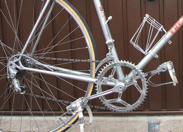

mardos Опубликовано 2 мая, 2017 Поделиться Опубликовано 2 мая, 2017 (изменено) Да нет, прост ездить с двумя передними, не надо было снимать 22. руками цепь переставил и норм Предлагаю проверенную технологию ручного переключания Можно даже ногой переключать, сколько возможностей открывается. Я себе поставил сзади кассету 11-36 и спереди дабл 36/46. хватает диапазона за глаза, и цепь не слетает) на омск хватает? :lol: Изменено 2 мая, 2017 пользователем mardos 1 Цитата Ссылка на комментарий Поделиться на другие сайты Поделиться
