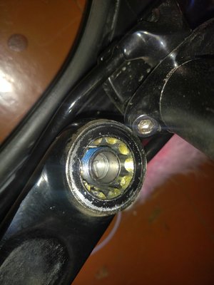

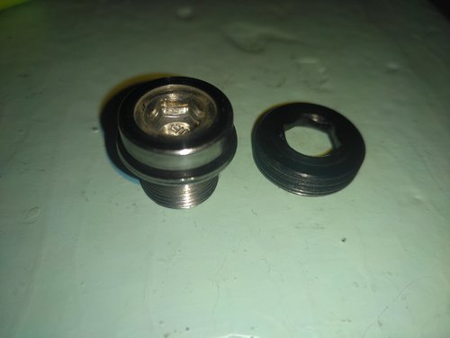

Dmitry Sergeevich Опубликовано 22 июля, 2020 Поделиться Опубликовано 22 июля, 2020 Друзья, доброго времени суток. Не пойму как снять шатун. Выкрутил пластиковую шайбу, которая держала болт шестигранный на восемь. Далее шатун ничего не держит, а он не вылезает. Тут съёмник какой то нужен что-ли? Спойлер Цитата Ссылка на комментарий Поделиться на другие сайты Поделиться
FAZer Опубликовано 22 июля, 2020 Поделиться Опубликовано 22 июля, 2020 (изменено) сила трения держит. "шайба" сверху болта это и есть съемник. Self-extractor ==== т.е надо всё обратно вкрутить и потом выкрутить только болт, который стянет шатун с посадочных Изменено 22 июля, 2020 пользователем FAZer 3 Цитата Ссылка на комментарий Поделиться на другие сайты Поделиться
Dmitry Sergeevich Опубликовано 22 июля, 2020 Поделиться Опубликовано 22 июля, 2020 6 минут назад, FAZer сказал: сила трения держит. "шайба" сверху болта это и есть съемник. Self-extractor ==== т.е надо всё обратно вкрутить и потом выкрутить только болт, который стянет шатун с посадочных Большое спасибо! Спойлер Цитата Ссылка на комментарий Поделиться на другие сайты Поделиться

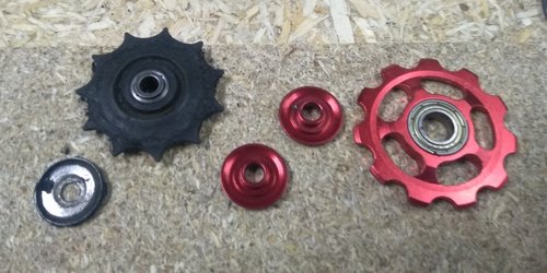

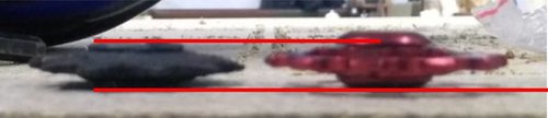

Серьга Опубликовано 30 июля, 2020 Поделиться Опубликовано 30 июля, 2020 (изменено) Кто заменял ролики в Шимано алюминтием с Али, признавайтесь. По зубьям всё совпадает, а вот если поставить укомплектованные крышечки, то ширина становится больше родной. Мне как минимум длины болтика не хватает. Изменено 30 июля, 2020 пользователем Серьга Цитата Ссылка на комментарий Поделиться на другие сайты Поделиться
Konstantin Опубликовано 30 июля, 2020 Поделиться Опубликовано 30 июля, 2020 22 минуты назад, Серьга сказал: Кто заменял ролики в Шимано алюминтием с Али, признавайтесь. Мне длинны всегда хватало. Первый раз про такую проблему слышу. Цитата Ссылка на комментарий Поделиться на другие сайты Поделиться
Nomad Опубликовано 30 июля, 2020 Поделиться Опубликовано 30 июля, 2020 я напильником дорабатывал, но у меня другого типа, там внутренняя часть широкая была Цитата Ссылка на комментарий Поделиться на другие сайты Поделиться
Серьга Опубликовано 30 июля, 2020 Поделиться Опубликовано 30 июля, 2020 34 минуты назад, Konstantin сказал: Мне длинны всегда хватало. Первый раз про такую проблему слышу. LX старый. Очень старый... Цитата Ссылка на комментарий Поделиться на другие сайты Поделиться
sss Опубликовано 30 июля, 2020 Поделиться Опубликовано 30 июля, 2020 я менял, но не на сильно старых. на m591 и m615 всё ок Цитата Ссылка на комментарий Поделиться на другие сайты Поделиться
Konstantin Опубликовано 30 июля, 2020 Поделиться Опубликовано 30 июля, 2020 6 минут назад, Серьга сказал: LX старый. Очень старый... Ставил на старый ХТ, на ультегру, на ZEE, на свежий деор. Везде норм. Цитата Ссылка на комментарий Поделиться на другие сайты Поделиться
Серьга Опубликовано 30 июля, 2020 Поделиться Опубликовано 30 июля, 2020 Хорошо, а кто сказал, что мой китаец выдержал размер? Можете померить толщину ролика в сборе (с крышками). Меняю уже 3 или 4 ролики на этом перекле, всё было нормуль. Покупал правда пластик исключительно в упаковочке с надписями сИмано, Япония и всё такое. Цитата Ссылка на комментарий Поделиться на другие сайты Поделиться
Konstantin Опубликовано 30 июля, 2020 Поделиться Опубликовано 30 июля, 2020 Не забыть бы до вечера... Разбирать не буду канеш, но между щечками лапки штанген засуну. Цитата Ссылка на комментарий Поделиться на другие сайты Поделиться
Nomad Опубликовано 30 июля, 2020 Поделиться Опубликовано 30 июля, 2020 ну так и стачивай с обоих концов втулку, также крышки немного. С точностью до микрон)) если ошибешься - ролик на помойку Цитата Ссылка на комментарий Поделиться на другие сайты Поделиться
