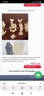

krazymouse Опубликовано 30 июля, 2020 Поделиться Опубликовано 30 июля, 2020 1 минуту назад, mardos сказал: Этот специальный китайский рисовый люминь который живет меньше пластика шимановского xD Ну хоть стоит мало. пара сталь-пластик в пыли более стойка. ненамного, правда. мне вот чо странно- почему никто до сих пор не организовал изготовление? с нынешней доступностью силикона и литьевых пластиков/смол себестоимость будет копеечной. Цитата Ссылка на комментарий Поделиться на другие сайты Поделиться

krazymouse Опубликовано 30 июля, 2020 Поделиться Опубликовано 30 июля, 2020 19 минут назад, mardos сказал: на скок я знаю из пластика лить крайне дорого по начальным вложениям, смолы же довольно печальны по своей износостойкости и прочности. примерно 2к рублей. это силикон для формы, килограмм пластика. EasyFlo: 90 Цвет: Белый Соотношение А/В по весу: 100А:90В Соотношение А/В по объёму: 1А:1В Время жизни/отверждения (минут ? 5/ 60 Твёрдость по Шору (D): 65 Плотность (г/см3): 1.03 Вязкость (mPas -25 0C): 270 Прочность на разрыв(kgf /cm2): 27 мб, это крайне дорого, но мне кажется. твои данные стоило бы обновить. ))) 1 Цитата Ссылка на комментарий Поделиться на другие сайты Поделиться

krazymouse Опубликовано 30 июля, 2020 Поделиться Опубликовано 30 июля, 2020 (изменено) 1 час назад, sss сказал: вот здесь хорошо расписали про изготовление роликов https://twentysix.ru/blog/116030.html в конце говорят что при большой партии вполне можно сделать 5 долларов за пару роликов РебЯта. Это данные 6 летней давности. Сейчас этот полиуретан можно купить от полукило за 700р, формовой силикон примерно так же. Вот. Это в Омске. Изменено 30 июля, 2020 пользователем krazymouse 1 Цитата Ссылка на комментарий Поделиться на другие сайты Поделиться

krazymouse Опубликовано 31 июля, 2020 Поделиться Опубликовано 31 июля, 2020 8 минут назад, Konstantin сказал: Дешевле китайских двухсотрублевых роликов на промах с ресурсом в половину вечности? Ну ну. таки дешевле. кило полиуретана стоит 600р, на пару роликов надо примерно 40 грамм, итого 24 рубля. силиконовая форма служит очень долго, поэтому я ее даже не учитываю. про ресурс: если вечность принять за 8000-9000 км, то ресурс у них как раз половина. ресурс полиуретановых роликов неизвестен, но как пара трения они должны бы быть как минимум не хуже. можно бесконечно обсуждать. я предлагаю перевести дискуссию из теоретической области в практическую. Цитата Ссылка на комментарий Поделиться на другие сайты Поделиться
