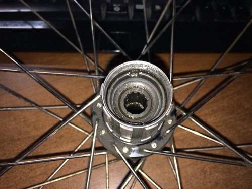

PIIT Опубликовано 30 марта, 2016 Поделиться Опубликовано 30 марта, 2016 Доброго времени суток! Подскажите, пожалуйста, чем можно выкрутить это кольцо из барабана? Цитата Ссылка на комментарий Поделиться на другие сайты Поделиться
U-man Опубликовано 30 марта, 2016 Поделиться Опубликовано 30 марта, 2016 перовым сверлом народ выкручивает. только вот в какую сторону сам ищи Цитата Ссылка на комментарий Поделиться на другие сайты Поделиться
sss Опубликовано 30 марта, 2016 Поделиться Опубликовано 30 марта, 2016 там левая резьба Цитата Ссылка на комментарий Поделиться на другие сайты Поделиться
