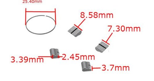

RAUL Опубликовано 3 августа, 2016 Поделиться Опубликовано 3 августа, 2016 Где у нас в Омске купить вот таких бы собачек и пружинку? (на чейне только в конце октября обещают) Цитата Ссылка на комментарий Поделиться на другие сайты Поделиться
Mister V Опубликовано 3 августа, 2016 Поделиться Опубликовано 3 августа, 2016 (изменено) C вероятностью 99% нигде. Я тоже в своё время искал собачки и пружинку. Купил только новые в инетмагазине. Изменено 3 августа, 2016 пользователем Mister V 2 Цитата Ссылка на комментарий Поделиться на другие сайты Поделиться

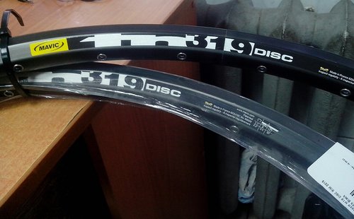

Серьга Опубликовано 4 августа, 2016 Поделиться Опубликовано 4 августа, 2016 (изменено) Ну ка, Кирилл, поругай TN. Изменено 4 августа, 2016 пользователем Серьга Цитата Ссылка на комментарий Поделиться на другие сайты Поделиться

krazymouse Опубликовано 4 августа, 2016 Поделиться Опубликовано 4 августа, 2016 Ну ка, Кирилл, поругай TN. да легко. тебе сфотать мои треснувшие вдоль tn719 или на слово поверишь? Цитата Ссылка на комментарий Поделиться на другие сайты Поделиться
Серьга Опубликовано 4 августа, 2016 Поделиться Опубликовано 4 августа, 2016 Ну так в подробностях. Где, как, при каких условиях, нагрузках. Цитата Ссылка на комментарий Поделиться на другие сайты Поделиться
krazymouse Опубликовано 4 августа, 2016 Поделиться Опубликовано 4 августа, 2016 TN это очень жесткий сплав, клевый со всех сторон. плата за сие- продольные трещины через 3-5 лет. я ж тебе говорил- не бери TNки. Цитата Ссылка на комментарий Поделиться на другие сайты Поделиться

U-man Опубликовано 5 августа, 2016 Поделиться Опубликовано 5 августа, 2016 TN это очень жесткий сплав, клевый со всех сторон. плата за сие- продольные трещины через 3-5 лет. я ж тебе говорил- не бери TNки. вот прямо про силумин написал. хотя кто этих французов знает... Цитата Ссылка на комментарий Поделиться на другие сайты Поделиться
