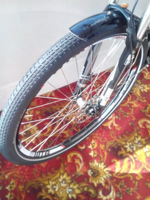

Я немного не послушался тебя и товарища Оккама и, таки, приумножил сущностей. Чуть-чуть. Собрали мне на 27 Инферниках колеса. Только что выставил тормоза, на выходных поеду обкатывать. Спасибо за советы!:)

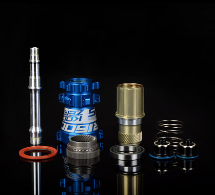

Кузеры немного другие, но тоже с ретчетом и нравятся мне больше чем ЕСС!
но кузеры только под эксцентрик.

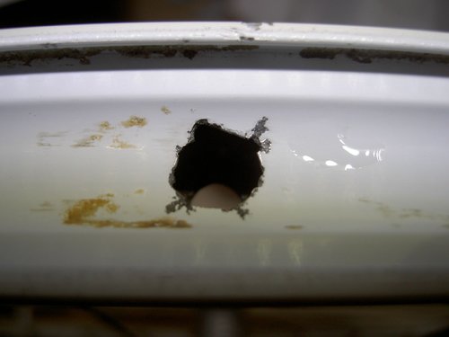

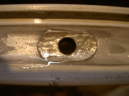

латунный сосок, алюминиевый обод, высокая влажность.
обнаружил, когда сосок бескамерки провалился.
такая вот беда.
дефолтные ниппеля покрыты никелем. плюс обычно пистоны в ободах никелированы. так что опасносте найн.
у мавика то норм все, а вот у спанка или дт тех же пистонов нема, так что гуд если ниппеля анодированные будут :)

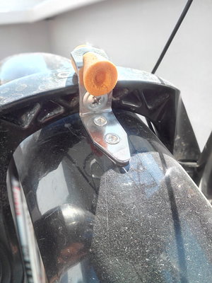

развитие ситуации с погрызенным коррозией ободом.

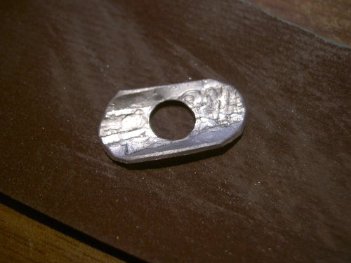

берем поврежденный обод, огорчаемся (фотка есть выше, не буду повторяться). активируем систему "прямые руки", загружая straight_arms.dll, роемся в ящике с говном(с) в поисках подходящей алюминиевой пластины, сверлим, режем, гнем, зачищаем обод, клеим и вуаля...
В данный момент колесо затянуто желтой стеновской лентой, обуто в узкую резину и ради плотной проклейки в него вбито 5 очков. через час бескамерка будет в строю, думается.
А как ты планируешь бороться с дальнейшей химической коррозией? И кстати, как чувствует себя латунь после всего этого?
латуни пофиг. дальнейшей коррозии я предложу болт- если за 6 лет она сгрызла кусочек- пусть езчо грызет.
клеим
чем клеил?
эпоксидкой. вроде держит норм.
не забудь потом отчитаться :D
это обязательно :D

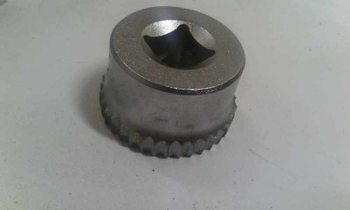

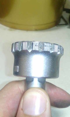

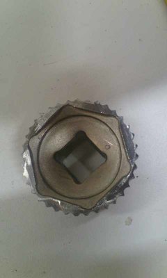

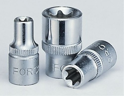

Думал, думал как открутить, взял штанген оказалось что диаметр "инструмента" который мне нужен в районе 40 мм. Прикинул из имеющегося набора головок что таким диаметром обладает головка на 30. Пилить её не стал, а купил новую. Тут меня ждал приятный сюрприз, которому я сначала не придал значения. Изначально я думал просто найти поворотную головку и через 10 градусов сделать пропилы. Но и искал я не особо рьяно и знакомых на вскидку с таким устройством не придумывалось, думал уже куда-нить в цех идти.
Сюрприз заключался в накатке на головке.
Посчитал количество этих накаток и оказалось что их 126 штук, а это кратно 36!!! 3,5 раза по 36:)

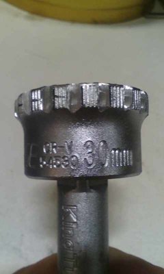

Отпилил у головки часть которая без накаток.
Сделал отметки через 7 уступчиков и примерно на глаз уже делил пополам и пропиливал дремелем
На этом закончилась первая часть обработки
На следующий день уже пропиливал между предыдущими запилами и вот что получилось

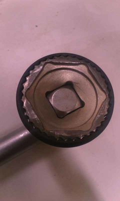

Ну и подтверждение того что это устройство работает. Ключ со снятым кольцом
Может кто знает где можно поменять сам трещёточный механизм у втулки?
Если кому нужно открутить трещётку на 36 зубов, обращайтесь.
