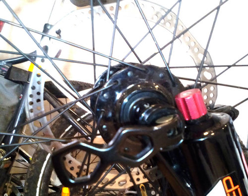

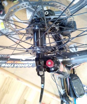

balabol Опубликовано 8 сентября, 2017 Поделиться Опубликовано 8 сентября, 2017 впервые столкнулся с подобным крепежом, возможно с руками что-то не так, переднее колесо не вылазит. крутил и вручную эксцентрик и внутри него тонкий 6-гранник. (с обратной стороны колеса более широкий 6-гранник я так понимаю держит тормоз?) пытался выдёргивать, не получается. на ютубе ролики искал, но там с более простым эксцентриком упражнения. подскажите плиз Цитата Ссылка на комментарий Поделиться на другие сайты Поделиться
sss Опубликовано 8 сентября, 2017 Поделиться Опубликовано 8 сентября, 2017 balabol, это видео смотрел? Цитата Ссылка на комментарий Поделиться на другие сайты Поделиться
balabol Опубликовано 8 сентября, 2017 Поделиться Опубликовано 8 сентября, 2017 флеш плеера нет( в другом формате где-то можно это видео увидеть? но чегото припоминаю - с обратной стороны где полый цилиндр - вроде бы придерживать как-то надо хоть даже рукой когда эскцентрик крутишь? щас вел не под рукой, а вечером надо бы снять колесо это Цитата Ссылка на комментарий Поделиться на другие сайты Поделиться
FAZer Опубликовано 8 сентября, 2017 Поделиться Опубликовано 8 сентября, 2017 (изменено) Ооо ХФужн ))\ Это же ось :) карочи отгибай ручку назад, чтобы она зацепилась спинкой за прорези и крути. Ручка вращается свободно, а блямба под ней с прорезями - выворачивает ось. Ось выкрутишь - вытащишь в бок и тогда колесо снимется. гугли "Maxle Lite removal" у Хфужена ось такая же примерно по концепции Изменено 8 сентября, 2017 пользователем FAZer Цитата Ссылка на комментарий Поделиться на другие сайты Поделиться
balabol Опубликовано 8 сентября, 2017 Поделиться Опубликовано 8 сентября, 2017 ага, в пазик то я так не вставлял) Цитата Ссылка на комментарий Поделиться на другие сайты Поделиться

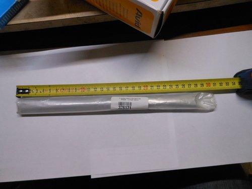

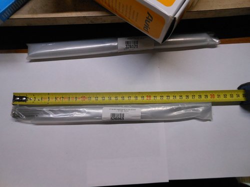

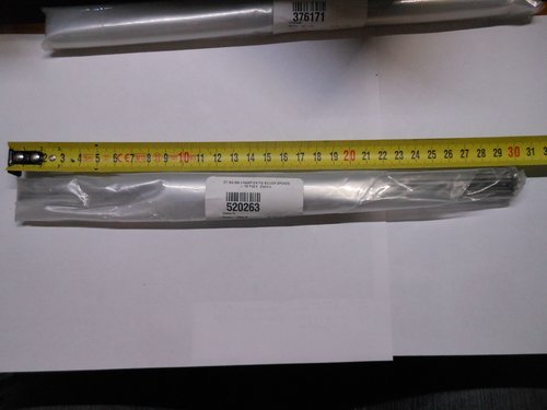

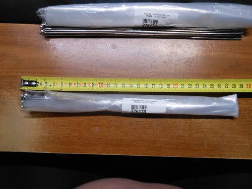

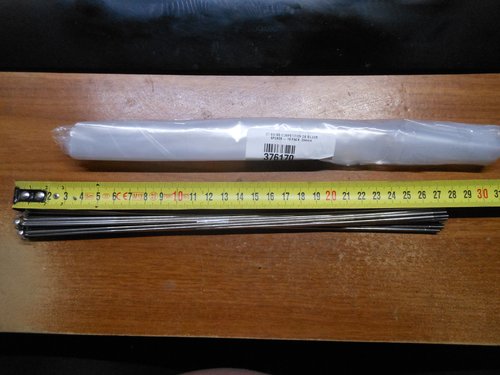

krazymouse Опубликовано 28 сентября, 2017 Поделиться Опубликовано 28 сентября, 2017 (изменено) камрады, кто собирается заказывать спицы с Чейна-информация для вас. купленные 4 сета по 18 штук. указанной длине соответствует 1 сет. 294 все меньше. чтобы не ждать пока минуют разборки, купил еще 3 сета. указанной длине не соответствует ни один. ИМХО, от заказа спиц на чейне сейчас лучше воздержаться. Изменено 28 сентября, 2017 пользователем krazymouse 2 Цитата Ссылка на комментарий Поделиться на другие сайты Поделиться
FAZer Опубликовано 28 сентября, 2017 Поделиться Опубликовано 28 сентября, 2017 Жесть, кладовщики наудачу отправляют чтоле )) Цитата Ссылка на комментарий Поделиться на другие сайты Поделиться
krazymouse Опубликовано 28 сентября, 2017 Поделиться Опубликовано 28 сентября, 2017 (изменено) не просто наудачу- длина спиц не соответствует паркировке на пачке! может быть, перепутаны коробки, но прошлый раз в пачке 294 были 278, а теперь 296. у Ригеля их можно обрезать и докатать резьбу, канешн, но это как-то неправильно- после покупки дорабатывать напильником. Изменено 28 сентября, 2017 пользователем krazymouse Цитата Ссылка на комментарий Поделиться на другие сайты Поделиться
