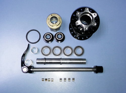

krazymouse Опубликовано 30 октября, 2017 Поделиться Опубликовано 30 октября, 2017 вообще обычно втулки на промах имеют ось, которая и является базой для сборки всего в одно. по крайней мере, те втулки, что у меня были, ни одна не держалась только на эксцентрике... Цитата Ссылка на комментарий Поделиться на другие сайты Поделиться
Тимофей Опубликовано 30 октября, 2017 Поделиться Опубликовано 30 октября, 2017 там тупо трубка, оси как таковой нет Цитата Ссылка на комментарий Поделиться на другие сайты Поделиться
krazymouse Опубликовано 30 октября, 2017 Поделиться Опубликовано 30 октября, 2017 трубка - это и есть ось. обычно с обоих сторон есть фиксация гайками, которые попутно еще и пыльники. хотя вот на DT гаек нет, просто колпачки, которые с серьезным усилием снимаются. а с твоих слов я понял, что она просто отвалилась. у меня примерно такое было: Цитата Ссылка на комментарий Поделиться на другие сайты Поделиться
