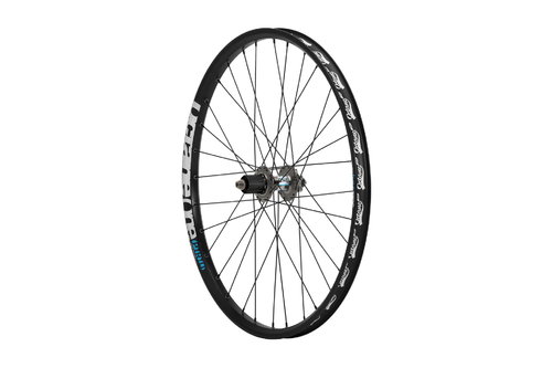

StasON Опубликовано 11 января, 2018 Поделиться Опубликовано 11 января, 2018 (изменено) Кто что думает об этих колесах ? прочность,живучесть,надежность... http://www.chainreactioncycles.com/ru/ru/%D0%BA%D0%BE%D0%BB%D0%B5%D1%81%D0%B0-octane-one-solar-pro-mtb-2017/rp-prod155800 Изменено 11 января, 2018 пользователем StasON Цитата Ссылка на комментарий Поделиться на другие сайты Поделиться
krazymouse Опубликовано 11 января, 2018 Поделиться Опубликовано 11 января, 2018 Use: Freeride, Dirt Jump, Enduro Wheelset Weights: 20mm front/cassette hub rear: 2.3kg; имхо,это почти цельнолитые катки, которые в Омске сломать не получится. у меня обода октан. нравятся. Цитата Ссылка на комментарий Поделиться на другие сайты Поделиться
StasON Опубликовано 11 января, 2018 Поделиться Опубликовано 11 января, 2018 (изменено) да с ободами наййк проф пролетаю, 1 в наличии остался, думаю на счет этих колес, вот надо определить только, подойдут ли мне не указывается что за втулки там, в английском не бум бум, вродь на 10ск идет, QR под эксцентрик ли она? подскажите господа ) Изменено 11 января, 2018 пользователем StasON Цитата Ссылка на комментарий Поделиться на другие сайты Поделиться
sss Опубликовано 11 января, 2018 Поделиться Опубликовано 11 января, 2018 не указывается что за втулки там, в английском не бум бум, вродь на 10ск идет, QR под эксцентрик ли она? подскажите господа ) так вроде "по русски" написано Hubs: Octane One Orbital; Front: 20mm; Rear: Octane One Pro single speed 135x10mm or Octane One Orbital Cassette (10-Speed compatible freehub), 135x10mm втулки Octane One Orbital, спереди под ось 20мм, сзади, как я понимаю, болты, судя по фоткам ну и да, они чугун Цитата Ссылка на комментарий Поделиться на другие сайты Поделиться
mardos Опубликовано 11 января, 2018 Поделиться Опубликовано 11 января, 2018 Rim Outer Width: 34mm Rim Inner Width: 29mm модно, молодежно. Цитата Ссылка на комментарий Поделиться на другие сайты Поделиться
FAZer Опубликовано 11 января, 2018 Поделиться Опубликовано 11 января, 2018 Тока они камерные Цитата Ссылка на комментарий Поделиться на другие сайты Поделиться
U-man Опубликовано 12 января, 2018 Поделиться Опубликовано 12 января, 2018 Тока они камерные Что с камерой, то не велосипедное колесо, а какое то непотребство что ли? Колёса как колёса. Похожи на прочные, даже больше. Небескамерный профиль далеко не приговор, да и в целом её важность/полезность/необходимость несколько преувеличина. Правда есть вероятность того, что из-за излишней ширины обода, покрышку раздует так, что она в раму может не влезть или влезть, но с зазорами в 1мм. Впрочем это только "может быть" и не со всеми комбинациями рама/обод/покрышка. Цитата Ссылка на комментарий Поделиться на другие сайты Поделиться
FAZer Опубликовано 12 января, 2018 Поделиться Опубликовано 12 января, 2018 (изменено) модно, молодежно. Тока они камерные Что с камерой, то не велосипедное колесо, а какое то непотребство что ли? Модно, молодежно и камерные - не сочетаются. Ездить на камерах при наличии бескамерных ободов это такое ) === Но за свою цену колеса отличные (если иходить из прочности как основного критерия) и естественно, что ездить на камерах это нормально. Изменено 12 января, 2018 пользователем FAZer Цитата Ссылка на комментарий Поделиться на другие сайты Поделиться

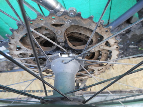

krazymouse Опубликовано 12 января, 2018 Поделиться Опубликовано 12 января, 2018 krazymouse, я почему спрашиваю... Есть у меня колесо с динамо-втулкой на 28 дыр. И ходят слухи, что она побывала в твоих руках :) я знаю. она одна такая красивая в Омске. покупалась под обод на 28 дыр, откатала некоторое время, но не пригодилась. колесо было переспицовано, втулка была продана. я к тому, что когда у меня умерла втуль на заднем, поиск нормальной втулки на 28 дыр был, мягко говоря, непрост. в итоге купил ДТ, но она прожила недолго. в итоге- сейчас колеса как такового нет, потому что нормальную втулку под 28 я найти не могу. Цитата Ссылка на комментарий Поделиться на другие сайты Поделиться
Енотовод Опубликовано 12 января, 2018 Поделиться Опубликовано 12 января, 2018 Да уж, печальная ситуация. Что втулка одна такая в Омске - приятно :) Хотя, честно говоря, я динамо-втулок в Омске вообще больше не встречал. Цитата Ссылка на комментарий Поделиться на другие сайты Поделиться
