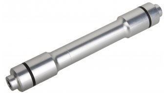

hoomer Опубликовано 13 февраля, 2018 Поделиться Опубликовано 13 февраля, 2018 (изменено) 1) QR 10x135 подойдёт в дропаут под 5x135? https://www.bike24.c...D=255;orderby=2 возможно надо было писать в "глупые вопросы" но быстрый интернет-серфинг и визуальное сравнение картинок ответа не дало Вообще стоит задача купить втулку DT Swiss 350 с centerlock, которую можно было бы поставить в дроп под "обычный" эксцентрик, либо переконвертировать (http://www.chainreac...r-/rp-prod23858) да подойдёт спасибо! 2) Где лучше взять переходник с 15/100мм ТА на 5/9x100? втулка http://www.chainreac...-/rp-prod130125 пока видел на БК и Чейне https://www.bike-com...tage-II-p32475/ http://www.chainreac...of/rp-prod80192 но вдруг кто-то знает, где есть ближе и дешевле Изменено 13 февраля, 2018 пользователем hoomer2010 Цитата Ссылка на комментарий Поделиться на другие сайты Поделиться
krazymouse Опубликовано 13 февраля, 2018 Поделиться Опубликовано 13 февраля, 2018 (изменено) вот как минимум дешевле вот еще дешевле и вариант без оси и еще без оси Изменено 13 февраля, 2018 пользователем krazymouse 1 Цитата Ссылка на комментарий Поделиться на другие сайты Поделиться

FAZer Опубликовано 16 марта, 2018 Поделиться Опубликовано 16 марта, 2018 Датащиты посмотри на ДТ Цитата Ссылка на комментарий Поделиться на другие сайты Поделиться
hoomer Опубликовано 16 марта, 2018 Поделиться Опубликовано 16 марта, 2018 (изменено) DT Swiss 350 rear (задняя) версия MTB стоит 125 евро, а версия Road 112 евро. Датащиты посмотри на ДТ DT Swiss 350 Road и MTB версии отличаются длинной барабана оказывается. У Road барабан длиннее (под шоссейную кассету на 11 скоростей). Спасибо Денису за ценную подсказку) Проставка-спейсер должна будет решить проблему, позволить поставить кассету поуже и сэкономить немного денег. Изменено 29 марта, 2018 пользователем hoomer2010 1 Цитата Ссылка на комментарий Поделиться на другие сайты Поделиться

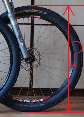

bazooka Опубликовано 26 марта, 2018 Поделиться Опубликовано 26 марта, 2018 Всем привет, наверняка на форуме есть обладатели 29 колес с резиной Continental RACE KING, так вот, скажите плз диаметр колеса по покрышку! Цитата Ссылка на комментарий Поделиться на другие сайты Поделиться
