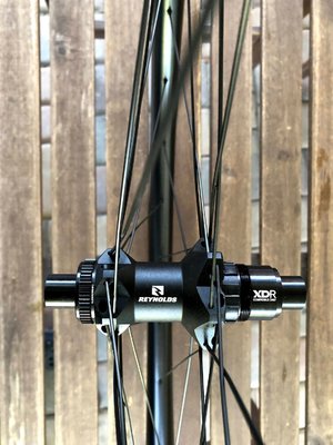

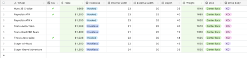

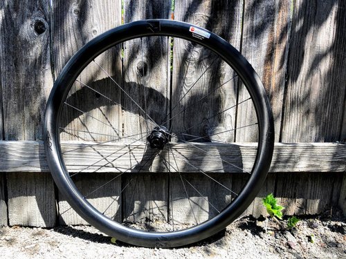

anarresti Опубликовано 16 июля, 2020 Поделиться Опубликовано 16 июля, 2020 (изменено) В 01.05.2020 в 10:46, anarresti сказал: В общем, наперекор карантинным хотелкам официально объявляю, что в сезоне 2020 не буду апгрейдить компоненты на гравеле. Карантинные хотелки оказались сильнее. Вначале появилась мысль как-то организовать информацию по колесам между делом, чтобы когда пришло время можно было просто достать бумажник и вуаля. Подумал что бы мне хотелось: – спереди 15TA, сзади 12TA – XD/XDr барабан – 22-23 мм внутренняя ширина (оптимум для 35 мм-40 мм шин) – 30-40 мм глубина (меньше не хочу на плоском асфальте, глубже будет парусить при боковом ветре) – вес не критично, но хотелось бы меньше 1700г – цена "до $1500" но хотелось бы поближе к $1000 – гарантия производителя минимум 2 года – хотелка: прямые спицы – хотелка: центерлок диски Собрал табличку что вписывается: Hunt были первыми в списке чисто по деньгам. Потом внезапно Reynolds объявили о летней распродаже в 20% и я себя убедил, что нужно брать: – Reynolds были уже распроданы у них на сайте, но оставались в Competitive Cyclist – Все новые колеса (к примеру Zipp 303s) идут с передним 12TA, есть ощущение что это становится стандартным размером и ждать новых вариантов нет смысла – С Reynolds все хотелки выполнялись, включая пожизненную гарантию В общем, я уговорил жабу и тадам — Reynolds ATR 700c. Это вторая версия ATR, первая была с другими втулками (под QR) и другим ободом (21 внутр, 28 глубина), короче просто другое колесо с таким же именем ? Если будете гуглить “Reynolds ATR” то почти наверняка это будет обзор первой версии. Единственный что я нашел — это обзор второй версии в 650b размере на road.cc и еще один на welovemountains. Все как я хочу: прямые спицы, центерлок, иксди барабан Колеса уже идут с лентой. В комплекте защелки для 12TA/15TA для переднего колеса, центерлок шайбы, проставка для XDr→XD, я-забыл-как-эта-фигня-на-русском-называется-дед-называл-их-сосками Теперь жду когда придут центерлок диски и буду переобувать вел ? P.S. Не переживайте, найклейку с обода уберу. Изменено 17 июля, 2020 пользователем anarresti 1 Цитата Ссылка на комментарий Поделиться на другие сайты Поделиться
